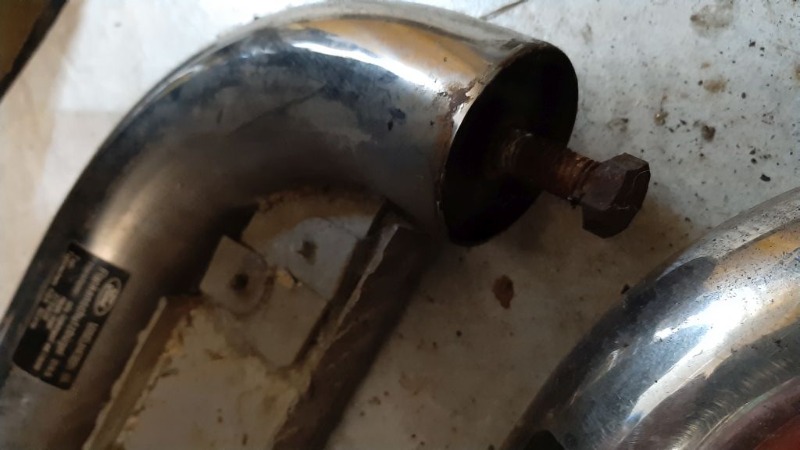

24 Mär 2023 16:23 #6
OffRoad-Ranger antwortete auf Schwellerrohre nachträglich montieren
der Barcode dürfte vom Verwerter angebracht worden sein. Der hilft nicht weiter.
Nirgends eine Nummer oder ein Herstellerlogo eingraviert, ganz klein?
Meine Rohrenden sehen so aus, bedenke jedoch daß die für Baujahr 99-05 sind:
Die Kleinteile finde ich gerade nicht, die sind (ohne Barcode) bei mir in irgend einem Regal eigelagert.

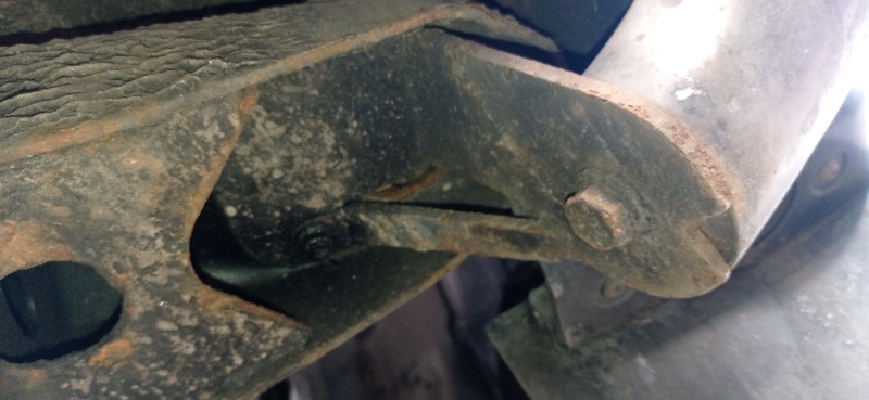

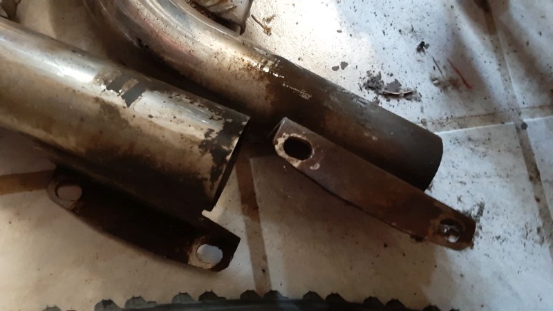

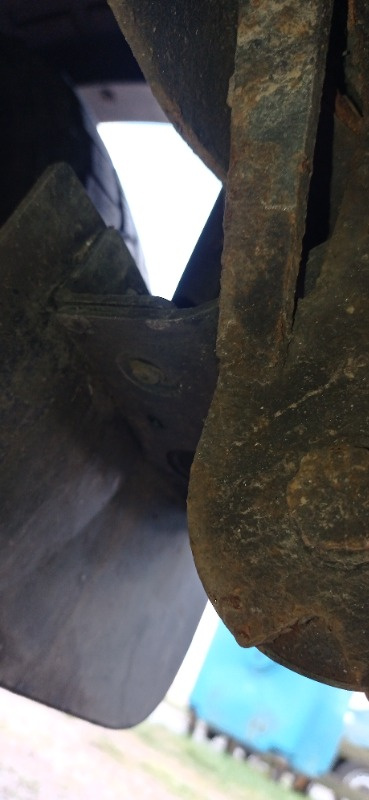

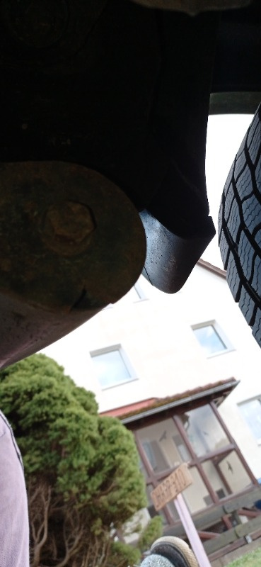

24 Mär 2023 17:04 - 25 Mär 2023 10:14 #7
von harzmazda
2,4-l-D-4D 150 PS Bj 2019
harzmazda antwortete auf Schwellerrohre nachträglich montieren
Bei mir so . BJ 2010 . Hinten und vorn mit Halter.
Wenn du bessere Bilder brauchst noch mal melden.
Gruß Reinhard
Gruß Reinhard

25 Mär 2023 09:00 #8
von Landecker
Landecker antwortete auf Schwellerrohre nachträglich montieren
Super danke euch allen, die Bilder helfen mir schon sehr arg weiter,
Solche Winkel hat niemand zufällig bei sich rum liegen?
