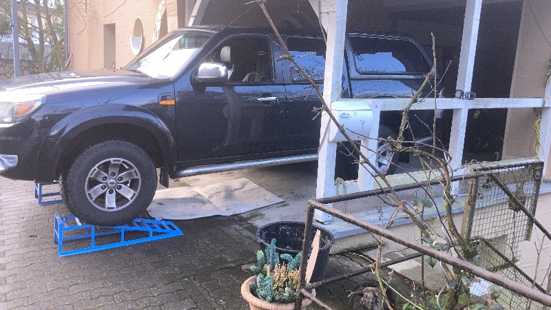

Also es war wirklich der Stellmotor. Den gibt es wohl nur beim Automatikgetriebe. Ich schicke euch mal ein Bild davon und auch von meiner improvisierten "Hebebühne"
Ist ein wenig fummelig, aber mit Zehner Nuss und einem Gummihammer gut zu bewältigen. Das Teil hat die Nummer "1529021". Bei Bedarf schicke ich gern einen Ebaylink. Ich weiß nicht, ob ich das direkt darf.
