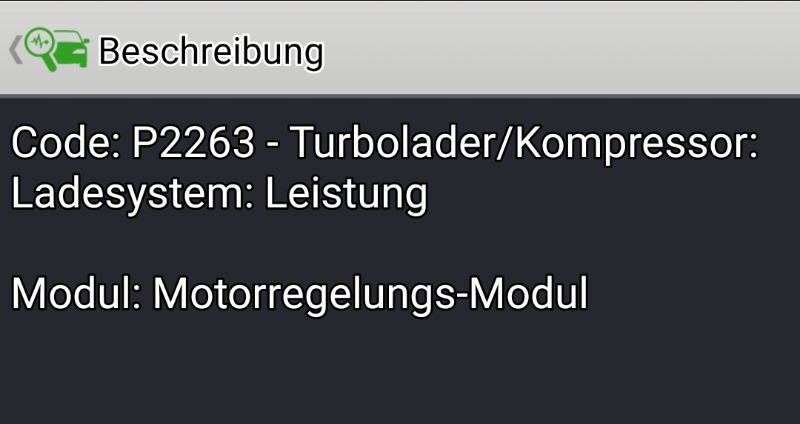

Windeinfluss kann ich ausschließen, da auch bei Windstille gleicher Effekt. Und auch wenn man mit dem Fuß wirklich genau auf dem Gaspedal bleibt. Eben nochmal eine Testfahrt gemacht - wo die Maschine gegen Steigung arbeiten muss, ist dies häufiger zu spüren. Habe auch eben den Kraftstofffilter gewechelt.
Den Fehlerspeicher ausgelesen und da war P2263 abgelegt. Kann sein dass da was undicht ist und bei Reisegeschwindigkeit, wenn die Drehzahl konstant ist, falschluft gezogen wird?
Vielen Dank.

petromaxx antwortete auf Fahrverhalten bei Reisegeschwindigkeit
ich hatte ein ähnliches Verhalten und selben Fehlercode. Bei mir war der Ladedrucksensor total zugeschmoddert. Den würde ich mal ausbauen und reinigen.

23 Mai 2024 17:36 - 23 Mai 2024 17:37 #6 von tcity
Wo sitzt der Ladedrucksensor? Hatte einen sensor ausgebaut und gereinigt, der war sehr zu. Der sitzt auf der Beifahrerseite unter einem Schutzblech. Habe den mit Bremsreiniger sauber gemacht, danach hatte ich das Gefühl, dass es besser war. Nun ist das alte Verhalten zurück.
Gibt's noch weitere Ideen? Die Turbine scheint in Ordnung zu sein, sonst wäre doch keine Leistung auch bei 120kmh im 5.Gang da..
Nach Löschung des Fehlers ist dieser nicht mehr zurückgekommen, bereits 150km gefahren

Aaaalsooo. Bevor ich hier kein Update gebe und jemand verzweifelt nach einer Lösung sucht:
Symptome: wie beschrieben und ein P2263 im Speicher abgeleg aber keine Motorkontrollleuchte.
Lösung: Katalysator neu oder mit Chemie waschen (am besten in einer Werkstatt erledigen). Ich bin den Weg mit dem Waschen gegangen. Preis 90€. Leistung voll vorhanden und beschriebene Problematik weg.

harzmazda antwortete auf Fahrverhalten bei Reisegeschwindigkeit
Ehm....den Fehler habe ich auch schon seit Jahren, mit oder ohne Kat. Ob gelöscht oder eingetragen gelassen, habe ich keine Veränderung in der Leistung oder Verbrauch bemerken können. Ich denke, es ist der Ladedrucksensor. Wenn du vorm Auto stehst neben dem 4. Zylinder links.
Habe ihn schon öfter mit Bremsenreiniger abgesprüht.
Berichte mal ob der Fehler dauerhaft weg bleibt.
Oder vielleicht hat jemand noch einen Lösungsansatz. Gruß Reinhard

26 Jul 2024 22:21 #9 von tcity
Der Fehler mag in diesem Zusammenhang wahrscheinlich keine Bedeutung haben, weil ich mit diesem Fehler auch volle Leistung hatte. Nur war die mal da, mal nicht. Das Unschöne war dieses spürsame rumzicken bei Reisegeschwindigkeit. Hatte sogar komplett Leistungsausfall, Turbine ging gar nicht mehr an. Jetzt ist alles ok nach der Spülung. Werde nach 1Monat den Fehlerspeicher auslesen und mal schauen.
Dann war dein Kat dicht und es hat sich hinter dem Turbolader ein Staudruck aufgebaut. Desshalb vielleicht die unterschiedlichen Leistungen.
Schlimmstenfalls hättest du dir den Turbo geschlachtet. Mit dem neuen Kat hast du alles richtig gemacht.
Bei mir kann ich einen dichten Kat ausschließen und der Fehler ist immer noch.
