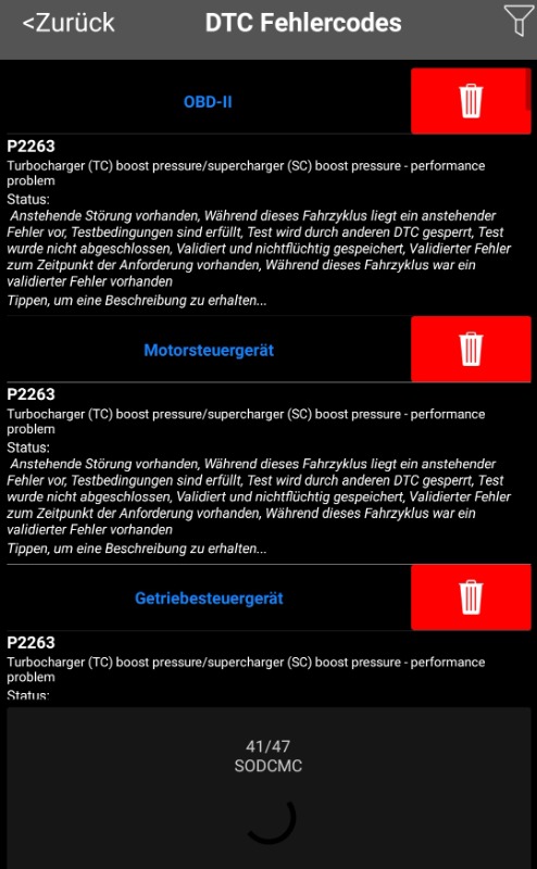

harzmazda schrieb: Dann war dein Kat dicht und es hat sich hinter dem Turbolader ein Staudruck aufgebaut. Desshalb vielleicht die unterschiedlichen Leistungen.
Schlimmstenfalls hättest du dir den Turbo geschlachtet. Mit dem neuen Kat hast du alles richtig gemacht.
Bei mir kann ich einen dichten Kat ausschließen und der Fehler ist immer noch.
Ja, das denke ich auch. Es war auch ein Geruch wahrzunehmen, wenn man neben dem Auto stand und dieser lief / gerade abgestellt war. War bestimmt Geruch vom zugesetzten Kat der sich nicht freibrennen konnte. Ich habe den alten Kat behalten nur wurde dieser mit Chemie gewaschen, ähnlich wie die DPFs. Wurde von einer Werkstatt durchgeführt.
Bei mir war der Fehler überall abgelegt, Getriebesteuergerät etc. Nie eine Motorkontrollleuchte.
Bist / wars du ohne Kat unterwegs?

Bzgl. des Ladedrucksensors: bei mir war dieser auch komplett zu. Habe den gereinigt, mehr aber nicht. Wo ich das letzte mal nachgesehen hatte ware der noch gut in Ordnung.
27 Jul 2024 12:43 #15 von harzmazda
harzmazda antwortete auf Fahrverhalten bei Reisegeschwindigkeit
Meiner war auch mit einer Fettschicht umschlossen. Dann ging aber schon immer mal die Motorkontrolle an die ich dann wieder löschen konnte und nach ein paar Wochen ging das wieder los.
Wie gesagt der Fehler tritt bei mir auch immer wieder auf. Ich kann ihn löschen oder ignorieren. Die Motorkontrolle bleibt seit dem Reinigen des ladedrucksensors aus.

Den Ladedrucksensor habe ich einmal gereinigt da er auch wirklich sehr sehr zu war. Interessant ist nur dass die Lampe nicht angegangen ist. Seit der letzten Reinigung setzt er sich nur minimal zu und wenn, dann nur mit einer kleinen Rußschicht wie es ausschaut. Ich gehe davon aus, dass der Ranger in DE im unteren Drehzahlbereich bewegt wurde und der Kat dadurch in Mitleidenschaft gezogen wurde.

Ich denke , dass mein Sensor vor mir noch nie gereinigt wurde. Bin aber auch sehr viel mit Rapsöl gefahren. Wenn ich jetzt mal kontrolliere ist auch nur ne dünne Russschicht drauf.
