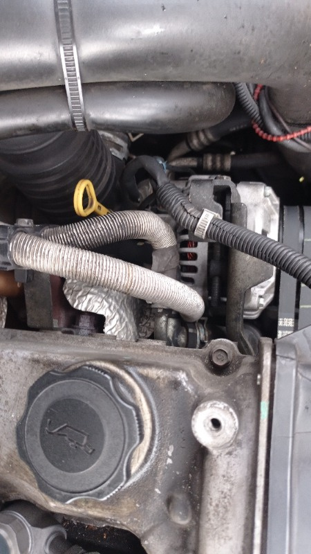

Hallo zusammen.
Ich wäre sehr dankbar, wenn einer ein paar Bilder von dem Spannmechanismus von der Lichtmaschine machen könnte. Leider fehlt mir genau dieses Teil an meinem Ranger Bj.2009 2.5 TDCi. Im Teilekatalog konnte ich dazu leider nicht viel finden. Im Netz habe ich ein Bild gefunden und die Stelle markiert, die mich interessiert.
Vielen Dank.

Moin
Hier ein paar Bilder von der Halterung und Spannvorrichtung. Ich hoffe man kann was erkennen. Gruß Reinhard
2,4-l-D-4D 150 PS Bj 2019

29 Okt 2024 16:27 #7 von tcity
tcity antwortete auf Lichtmaschine Spannmechanismus
Hi.
Vielen Dank für die Fotos. Diese waren sehr hilfreich. Ich habe die gaze Spannvorrichtung erhalten und verbaut. Dabei habe ich auch eine gebrauchte, oringelle Lichtmaschine verbaut.
Leider das Problem:
Leider keine Ladung (Spannung bei laufendem Motor ca. 12.5V) und beim Anmachen der Zündung kommt das Batterie Symbol nicht auf. Woran kann dies liegen? Jemand eine Idee?
Besten Dank.
