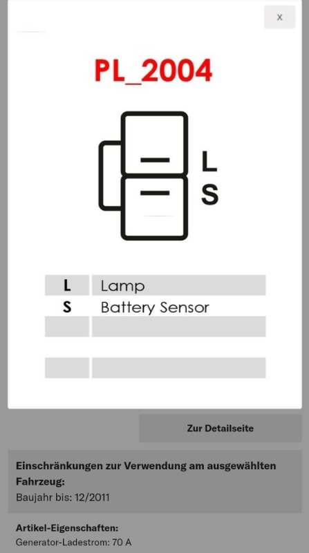

Heute habe ich den Stecker aus der LM rausgezogen und den Wagen so gestartet - Batterie Symbol blieb aus. Alle Sicherungen überprüft - in Ordnung. Irgendwie finde ich das sehr interessant.
Hat einer einen Plan zum Ladesystem vom Ranger? Leider fehlt genaus dieses Blatt im Ford Service PDF.. Wäre sehr dankbar, sollte das Problem nicht die LM sein.

wenn der Stecker nicht an der LiMa angesteckt ist kann die rote Batterieleuchte nicht leuchten.
An der Leuchte ist einmal Batterie-Plus und auf der anderen Seite LiMa-Plus.
Fehlt bei richtig angeschlossener Verkabelung die Spannung an einer Seite beginnt die Leuchte zu leuchten.
Steht an beiden Seiten während des Ladevorgangs Spannung an erlischt die Lampe.

Kurz zusammengefasst - Lichtmaschine wurde vom Elektriker getestet und für gut befunden. Danach ging die eigentliche Suche los. Am Ende war es das Schwarz-Weiße Kabel am Stecker, der in die LM gesteckt wird. Der Bruch war ca. 4cm vom Stecker entfert und so nicht sichtbar. Habe dies geortet in dem ich das Kabel Stückweise etwas aufgeschnitten und den Durchgang gemessen habe. Am Ende konnte ich am Kabel ziehen und an der Bruchstelle ist das Kabel kaputt gewesen.. Hätte daran nie denken können. Aber jetzt läuft der Ranger wieder und ich habe eine LM als Ersatz. Gut dass ich keine brandneue gekauft habe, sondern eine für 30€ vom Schrottplatz.
