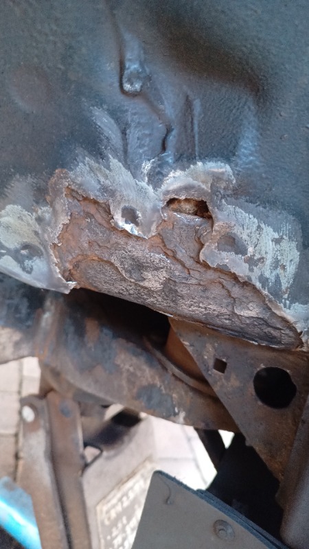

1 Jahr 1 Woche her - 1 Jahr 1 Woche her #288636
von slothorpe
slothorpe antwortete auf Rost Unterboden - Fahrehaus anheben?
so sah es bei mir aus…. habe tatsächlich die Karosse an der Ecke vom Rahmen gelöst, lies sich problemlos einige CM anheben vom Rahmen. Habe das so gut es ging entrostet, mir Rostumwandler behandelt. Dann ein verzinktes Blech angefertigt und das von außen drüber geschweißt. Dann mit Karosseriedichtmasse abgedichtet und lackiert. Zum Schluss noch Unterbodenschutz drauf…
Ist natürlich nicht optimal, aber um es richtig zu machen, müsste man das Fahrerhaus komplett vom Rahmen nehmen….
So sah es vorher aus, schon entrostet und mit Rostumwandler behandelt:
Bilder von hinterher muss ich mal noch machen…
