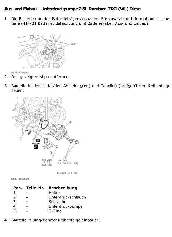

Ich wüsste nicht, wie ich die kontolieren sollte. Ich hatte auch eher an etwas anderes gedacht,wegen dem Zischen. Beim Ford Händler hatte ich das angesprochen, der meinte könnte sein, kostet aber 800€.
