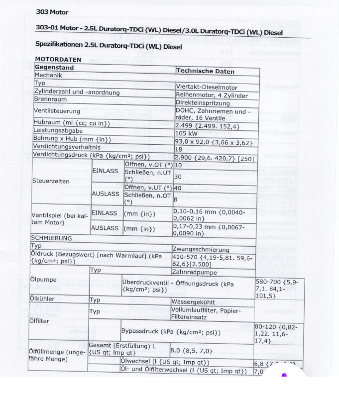

Hallöchen und noch einen schönen Rest-Sonntag. Hier mal ein Bild mit den Angaben die du suchst.
Gruß Reinhard

Hallo Reinhard, vielen Dank für die Info. Also, danach müsste es die Variante 1,0 bar sein, wenn ich es richtig lese.

Schütti schrieb: Hallo Reinhard, vielen Dank für die Info. Also, danach müsste es die Variante 1,0 bar sein, wenn ich es richtig lese.
Meiner ist auch der Xlt Double Cab.
Haben ihn uns zur Rente gekauft, um mit Schlafkabine usw noch mal ein bisschen durch Europa zu tingeln. Deshalb bin ich dabei, ihn langsam auf Vordermann zu bringen. Zum Glück gibt es hier noch Leute, die ihn auch fahren und mit Tips weiterhelfen.
Wünsche dir noch einen schönen Abend
. Ja ca ein Bar ist richtig. Wobei beim Ölfilterkauf selten der Wert dazu steht. Wenn ich das richtig sehe ist es ja nur der Wert wo der Filter aufmacht wenn er verschmutzt ist. Jährlich wechseln sollten die Bar egal sein. Wichtig wäre da vielleicht die Filterleistung und da würde ich zum größeren und feineren Filter greifen, wenn man darauf Einfluss hat.
