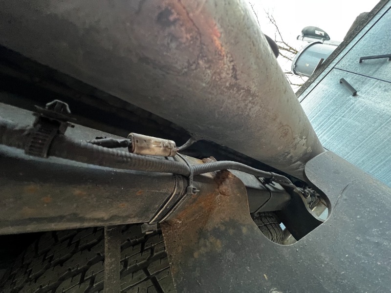

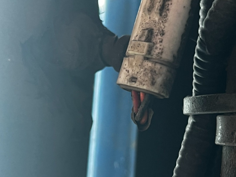

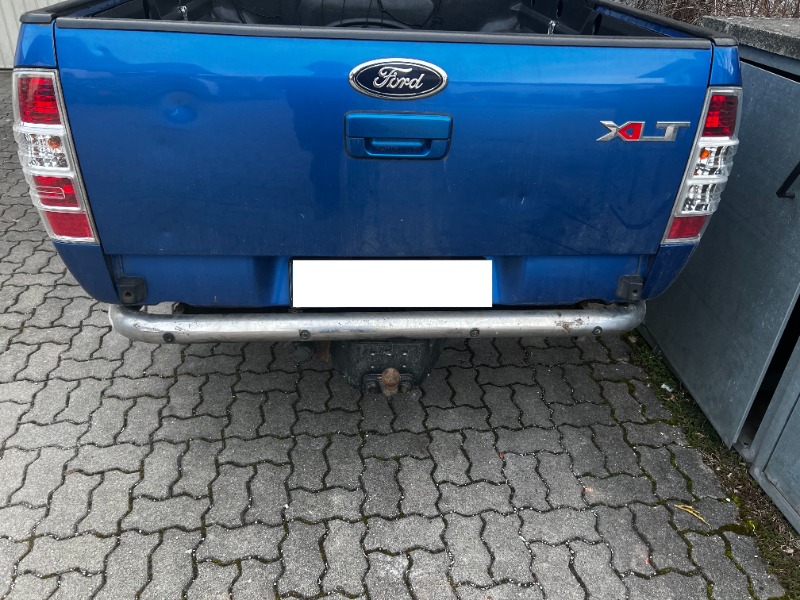

Hi, mein gebrauchter 2AW der gerade ne Wohnkabine bekommt hat Parksensoren im Unterfahrschutz eingebaut, was ich sehr praktisch finde.
Keine Ahnung ob die nachträglich eingebaut wurden die Stoßstange sieht auch bisschen verschmiert aus und der Vorbesitzer hat da auch paar andere Sachen nachgerüstet, kann also gut sein.
Anyways, wir würden die gern mit in den neuen Aufbau rüber nehmen, ich kann aber nirgends eine Modellbezeichnung finden.
Vielleicht kann das geübte Auge das ja erkennen?
Wie würde man die Teile denn bei einem Umbau anlernen?
Beste Grüße
Jonas

Servus Jonas,
am Steuergerät wo die vier Kabel der Sensoren zusammenkommen sollte ein Typenschild vorhanden sein.
Oder am Distanz-Anzeigegerät schauen.

hab grad in einem Ford-Zubehör-Prospekt gestöbert.
Dort gab es ein:
Heckschutzrohr, Chrom-Design, d=76mm, für Fahrzeuge mit Allradantrieb und Park-Pilot-System, Best.Nr.: 1679529
EDIT:
shop.ford.de/pr...apper
Dort gab es ein:

Servus Leute,
Danke für die Antworten
Denke es handelt sich um diese hier:
shop.ford.de/pr...bzZLy
Aber ausbauen und in den neuen Leuchtenträger oder vermutlich noch besser in den Unterfahrschutz einbauen ist vermutlich das einfachste, bin mal gespannt ob sie dann konstant piepsen weil sie die das Fahrzeug als Hindernis wahrnehmen.
Jonas
