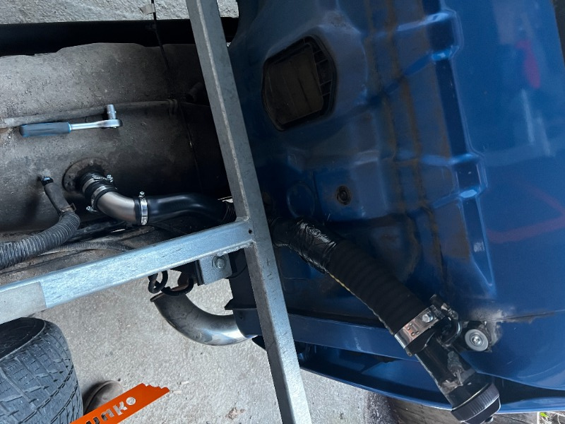

Für meine Kabine würde ich gern den Tankstutzen nach vorne versetzen, zwischen Fahrerkabinenrückseite und Wohnkabinenvorderseite.
Dazu hab ich mir den Stutzen vom Hilux gekauft, der ist schön gerade, aber bräuchte jetzt noch ein Verbindungsstück Flexschlauch, um den Stutzen mit dem Tank zu verbinden
leider konnte ich dazu online nix finden und ich würde gerne das passende Teil bestellen bevor ich dann am Fahrzeug stehe und den Tankeinfüllstutzen schon abgebaut habe und dann tagelang keine Karre habe.
Ich glaube es ist 38mm, wäre geil wenn das jemand bestätigen könnte hier
Grüße, Jonas
Grüße, Jonas

11 Mär 2026 21:17 #6
von jonas_gns
jonas_gns antwortete auf Innendurchmesser Tankschlauch
Habe heute ein Monster erschaffen.
Aus 2 Verschiedenen Schläuchen, einem Edelstahl-Verbinder und einem Teil was eigentlich für einen Handlauf ist habe ich Frankensteins Tankstutzen gebaut.
Mal sehen ob der Dicht ist...

- Beiträge: 4514
- Dank erhalten: 704
12 Mär 2026 07:43 #8
S t e f a n antwortete auf Innendurchmesser Tankschlauch
Wenn die Durchmesser harmonieren wird das auch dicht. Prima.
