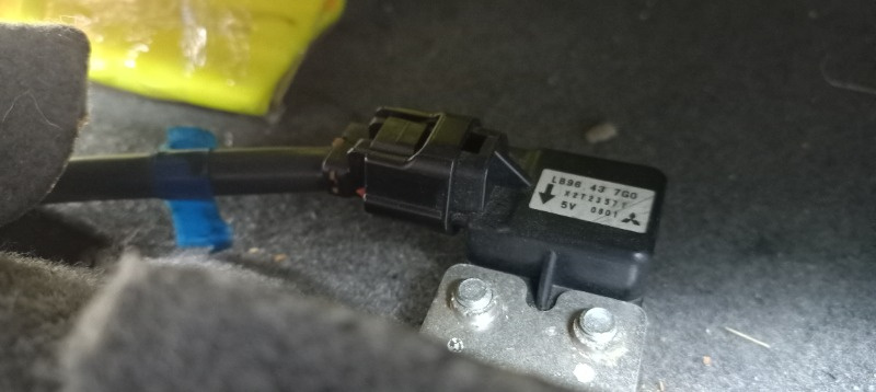

die haben ja auch zwei verschiedene Teilenummern:
X2T23471 (12V) und
X2T23571 (5V)
X2T23471 (12V) und
X2T23571 (5V)

steve1919 antwortete auf Beschleunigungssensor? G-Sensor: Fehlercode c1950
Ja, das wusste ich nur vorher nicht
Der bei mir verbaute ist auch 5 Volt, allerdings spuckt einem das Netz bei der Suche nach dem Sensor fast ausschließlich den 12 Volt raus, und da ich sonst zu dem Fehlercode C1950 nix gefunden habe musste ich den 50 / 50 Joker ziehen.
Hab erst beim Sensortausch auf der Rückseite gesehen dass hier ein Produktionskleber mit Nr. etc. aufgebracht ist.
Falls jemand den nagelneuen 12V Sensor braucht, Info an mich

Ich hab mal bei mir unter den Sitz nachgesehen. Ich habe auch so einen Sensor. War mir völlig unbekannt.
2,4-l-D-4D 150 PS Bj 2019
31 Mär 2026 20:55 #14
OffRoad-Ranger antwortete auf Beschleunigungssensor? G-Sensor: Fehlercode c1950
ich dachte der G-Sensor ist für das Airbag-System.
Kann aber warscheinlich auch fürs ABS nötig sein.
Ich muß mal die Pläne meiner zwei alten Wagen durchsuchen, da hat einer nur Airbags, der andere nur ABS.
