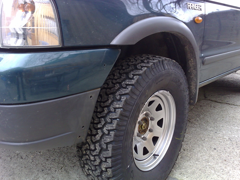

04 Apr 2008 18:15 #20 von sawo72
sawo72 antwortete auf die reifenfrage
so nun sind sie endlich drauf die guten.
fahre jetzt die neuen insa turbo ranger at auf der dotz felge. ist so ne art bfg at nachbau auf regenerierungsbasis zum halben preis!!! hab erst mal die vorderen kotflügelverbreiterungen komplett abgenommen damit nix schleift. ich denke aber dem onkel vom tüv wird das so nich gefallen. es wäre super hilfreich wenn mir jemand mit ner einzelabnahmebescheinigung weiterhelfen könnte damits nich so schwierig wird beim tüv. bisher hab ich da nur schlechte erfahrungen gemacht und auf der bescheinigung vom felgenhersteller stehen nur 255er drauf. bin übrigens extrem zufrieden mit größe und profil. paßt optisch und vom fahrgefühl ist es viel besser. besonders der erste gang macht wieder sinn und das rütteln beim anfahren ist auch weg.
beste grüße aus berlin, sascha :P
