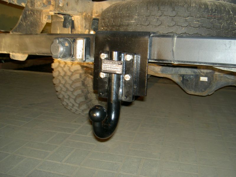

Da bleibt dir wohl nur der Austausch der kompletten Kupplung gegen eine mit 4-Loch Flansch Befestigung (Anhängebock), da gibts dann auch tiefere Haken dafür. Ein weiterer Vorteil ist, man kann ein Wechselsystem montieren und die Kupplung bei nichtgebrauch einfach abnehmen.

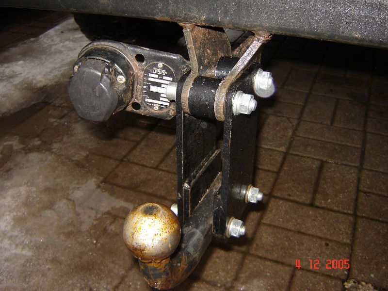

machbar ist sowas schon (Bild 1), wer es aber nicht so will, dem bleibt nur der Austausch der ganzen AHK (Bild 2) wie mein Vorredner schreibt.

das erstere funzt beim Ranger net, weil der Aufbau der AHK ganz anders ist - sch... Erdanker. Ist am Querträger ein riesiges U-förmiges Stahlprofil dran, das selber unnötig weit unten rausragt, aber die AHK mit nur 2 Schrauben fest dran ist, ohne Möglichkeit der Höhenjustierung....
Mich nervt das Teil auch...

Was sagt denn der TÜV zu Variante 1 ? Ich weiß nicht ob ich 3 Tonnen da dran hängen möchte, man bedenke die nicht gerade kleinen Hebelkräfte.

3t darste da sowieso nicht dran hängen! der L hat nur 2,7t anhängelast.

ich weiß nicht was der TÜV dazu sagt, ich hab keine solche AHK. Aber frag ihn doch mal.
Werner
