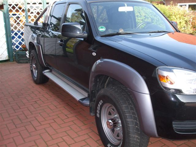

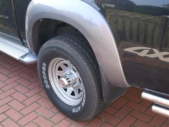

Moin Michael!!
Ich habe die gleichen Reifen drauf wie du.Sind defenitiv zu klein.
Habe dank des Forums jetzt die Dotz Dakar Felge Drauf,mit den
Discoverer ATR 265/70R16.
Sieht viel besser aus.
Teilegutachten ist für den Mazda dabei,somit beim Tüv nach einer Probefahrt ,wegen Tacho ,kein Problem.
In den Radkästen mußt du ein wenig Plastik wegschneiden,hört sich böse an,ich bin Anfänger und habe das Problemlos geschafft.
Die Nabenkappen der Dotz Felge mußt du extra bestellen.Ist bei mir falsch gelaufen.Die sagen die passen beim BT50 nicht drauf.
Aber in verbindung mit der Spurverbreiterung kein Problem.
Viele grüße von der Nordsee
Michael.
