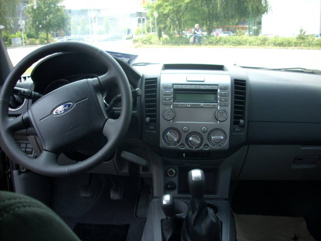

gibt es für den neuen Ford Ranger einen Radioumbausatz?
Ich meine so das ich ein einfaches DIN Radio verbauen kann.
Anbei noch ein Bild vom Original Radio
Schönen Gruss
Markus S.

Ich habe den Umbau jetzt auch gemacht, da mich das Originalradio etwas genervt hat.
Benötigte Teile:
neue Frontblende mit 2 DIN-Schächten
Ablagefach
Adaptetrkabel auf ISO
Teile komplett EUR 96,-, OK, ein Radio braucht man noch.
Jetzt hab ich endlich wieder meinen geliebten IPOD als Wechslerersatz im Lasterchen. Und wesentlich besseren Radioempfang und Klang.

Nu ja, genervt hat mich z.B. dass es wenn es extern auf "Mute" geschaltet wird (Freisprechanlage), die CD munter weiterläuft. Radioqualität unter guten Empfangsbedingungen ordentlich, aber kein Vergleich zum jetzigen Radio, der Tuner ist da wesentlich besser. Geärgert hat mich auch, dass es keine Nachrüstlösung für einen AUX-Eingang gibt (die beim Facelift aber da ist), nur eine Nachrüstlösung für IPOD für "geschmeidige" 185,- Euro.
