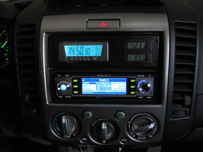

Nun ist es vollbracht!
Nachdem ich mich lange genug mit dem original Panasonic Thailand Radio rumgeärgert habe, sieht das Ganze jetzt so aus:
ich habe mir vin Mazda den 2xDIN Einbaurahmen besorgt und ein Blaupunkt Bremen MP78 bestellt, das war im November.
Nach diversem hin und her mit 2 Internethändler (man bekommt ja einfach keine schlüssigen Informationen) und Rückfrage bei Blaupunkt stellte sich dann heraus, das Radio ist nicht mehr lieferbar und es gibt auch keinen Nachfolger!!!
Wie, das Topmodell eingestellt, und nix mehr ????
Dann habe ich den Vorgänger, Bremen MP76 für den halben Preis (250€, neu, mit Garantie) gefunden und bestellt!
Warum unbedingt dieses Radio? Neben MP3 und SD-Karten Funktion war mir ein sehr guter Tuner als Dual-tuner, also mit 2 Antenneneingängen wichtig.
Einmal wird die org. Antenne angeschlossen, an den 2. noch eine Fensterantenne oder wenn die Kabine drauf ist dann die Antenne oben auf der Kabine!
Das Radio ist echt top und ein riesen Unterschied zum orginalen.
Oben drüber habe ich in ein altes Ford Radiogehäuse mein Volt und Amperemeter für die Woka Ladung sowie eine Uhr mit Thermometer eingebaut.
So siehts jetzt aus:

Vorgestern war es auch bei mir so weit, hatte beim Mazda Händler die Blende incl. Adapterkabel bestellt und alles umgebaut. Nach einer halben Stunde war alles fertig.
Das komische an der Sache, laut Aussage vom fFH ist das alles nicht ohne Weiteres möglich, sehr eigenartig
