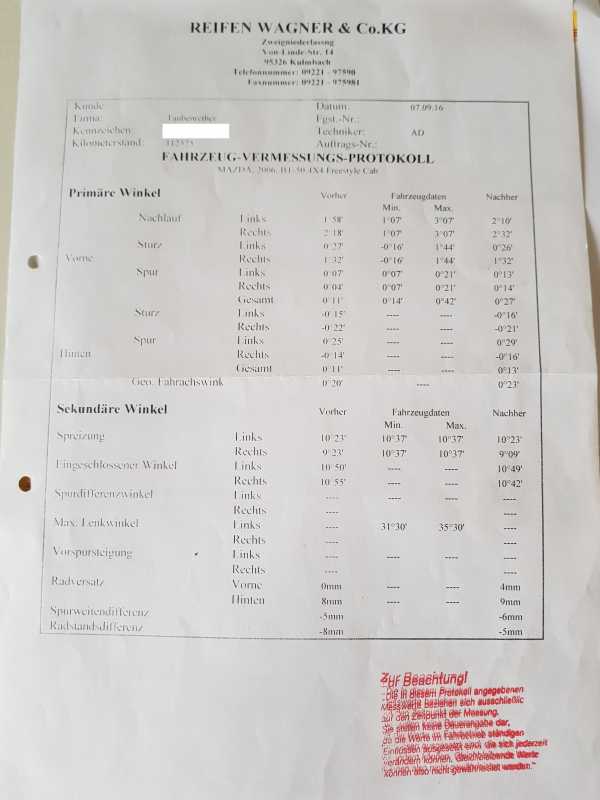

Ich habe leider noch immer das Problem das mein dicker etwas nach rechts zieht, bzw. die Reifen sich ungleich abfahren. Das Lenkrad flattert auch zwischen 70-80..
Ich habe ein OME Fahrwerk verbaut, Spurverbreiterung und andere Reifen (235/85/R16) BFG AT KM2. Die Reifen sind neu und sind gut ausgewuchtet.
Ich hatte das Auto jetzt nochmal zur Vermessung (beim Einbau vom Fahrwerk wurde auch eine Vermessung gemacht) mit dem Ergebnis:
Aus 2016:
Aus 2017:
Die Frage ist was ich jetzt wirklich machen soll
Würdet ihr den Sturz und Nachlauf anpassen (
Laut dem englischen Dokument liegt die
Vorspur bei: 3-9mm
Sturzwinkel: 0°44' +- 1°
Nachlaufwinkel: 2°07' +- 1°
Spreizung: 10°37'
Zudem ist da noch das Thema mit dem Schrägstand der Hinterachse. Hat jemand ein Protokoll von seinem ?! Ist das bei euch auch so, oder hat der hier im Gelände gelitten? Bzw. wurde das Fahrwerk vielleicht schon "krumm" verbaut

Hej Markes,
korrigiere den Sturz auf der rechten Seite.
Warum die HA nicht gerade ist, können dir nur die Götter sagen.
Sie ist und bleibt so wie sie ist, es ist eine nicht justierbare Starrachse an Blattfedern.
