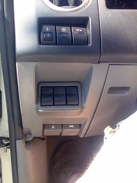

Hallo allerseits,
hat irgendjemand eine Ahnung, wofür die 3 Blindschalter oberhalb der Tankklappen- und Motorhaubenentriegelung sind?!? Liegen da vielleicht schon Kabel für irgendwelche Zusatzausstattungen wie Zusatzlampen oder sowas?
Falls jemand Schaltpläne oder Zugang zu Werkstatthandbuch hat, wäre das auch toll!
Danke für Eure Unterstützung,
lieben Gruß,

Huch.
Bei meinem 2008er Midlands sind die beiden linken Schalter mit der Motorvorwärmung und der Sitzheizung belegt.
Was hast Du denn für eine Ausstattung?

in meinem 2009er (Midlands) sind da von links nach rechts: Motorvorwärmung, Sitzheizung und Anhängerkontrolleuchte.
Marko

Bei meinem Ranger sind die drei Schalter mit folgendem belegt:
- Sitzheizung
- Motorvorwärmung
- Abschaltung für Rückfahrpiepser
Gruß momo

... VIELEN DANK! ... das ging ja schnell!
"Ausstattung" ?!? Was ist das?!? :k_lachkrampf
Spass beiseite: Ich hab eine puristische "Sparversion" des BT-50 importieren lassen.
Der Mazdahändler hat damit kein Problem, der Service stimmt trotzdem!
Im Übrigen kann bei Mazda JEDE freie MEISTER-Werkstatt z.B. der Service machen und auf Mazda Deutschland die Services eintragen... find ich gut!
Bei mir hängt an den Schaltern - bisher - noch garnix!
Ich wollte eventuell Scheinwerferschalter da nutzen.
L.G.
