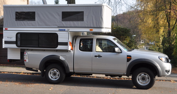

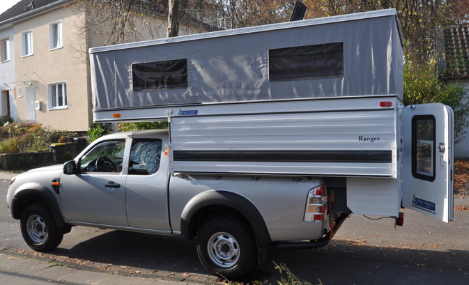

Gestern habe ich unsere Four Wheel Wohnkabine in Gevelsberg beim Wohnkabinencenter.de abgeholt. Lustig ist, dass die auch den Namen Ranger hat
Die technischen Daten in Kurzfassung:
Leerkabine mit 249,5kg
Bodenlänge 2450mm
Innenbreite: 1830mm, Außenbreite: 1910mm
Alkovenlänge: 1200mm
Außenhöhe auf Ranger geschlossen: ca 2010mm; offen: ca 2900mm
Innenhöhe geschlossen: ca 1200mm; offen: 1910mm
Überhang am Heck: ca 710mm
Überhang seitlich: ca 140mm
Bett im Alkoven ausgezogen rund 1830x2000, eingeschoben 1830x1200
Der Innenausbau wird gewichtsorientiert erfolgen und die wesentliche Gewichte (Akku, Wassertank, Kühlschrank, ...) werden vor oder auf der Hinterachse montiert.
Hier ein paar Bilder:

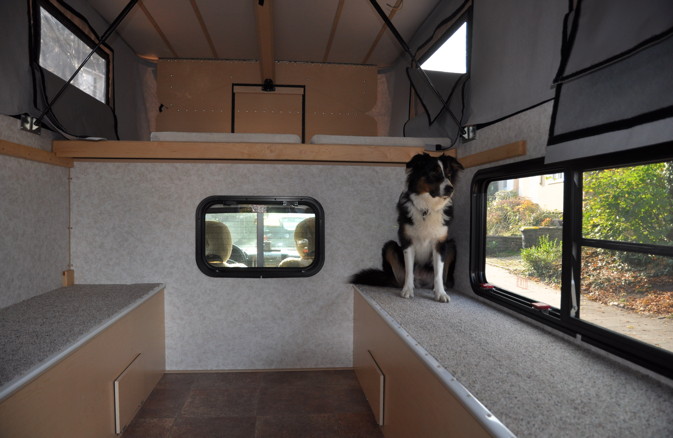

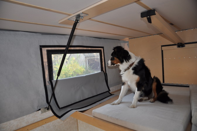

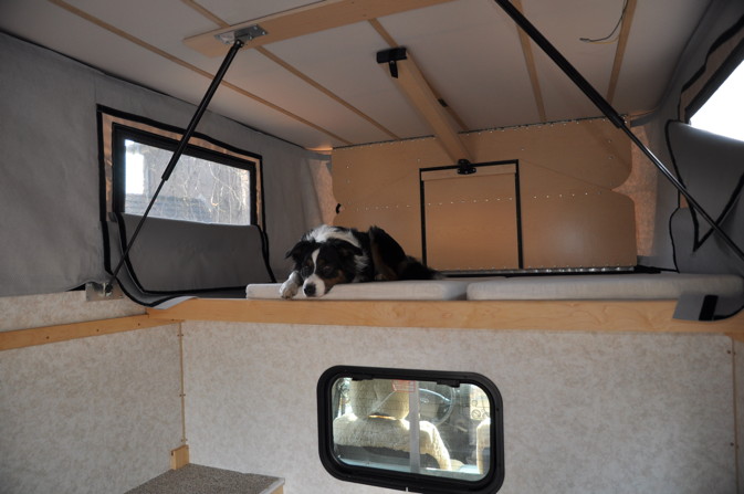

Und ein paar Bilder von innen, natürlich mit Sheila, die sich sofort absolut wohl gefühlt hat in der neuen Kabine
