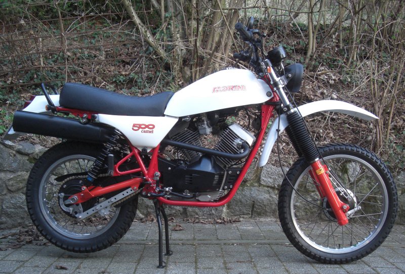

Meinen IHC 724 Allrad, den ich zum Rücken hatte,
habe ich durch eine Dreißigjährige mit 145 kg ersetzt, die ich über Winter restauriert habe.

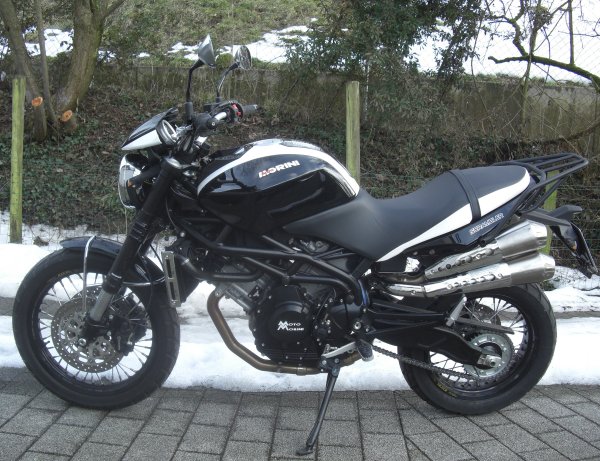

Wieviel kannst du denn mit der Morini ziehen?
