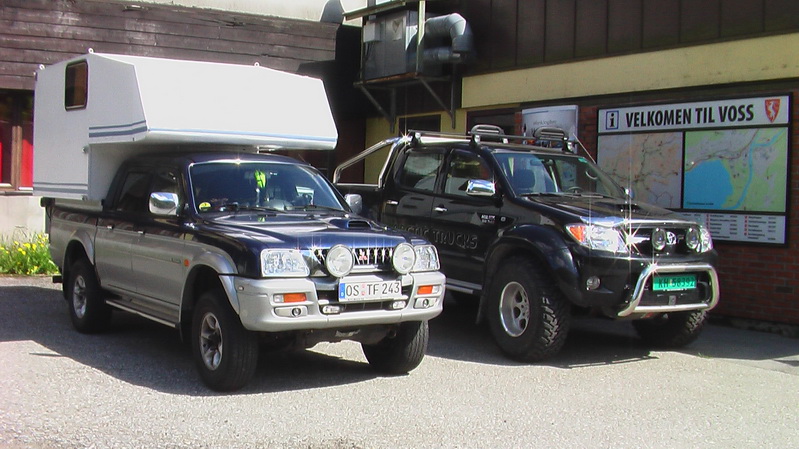

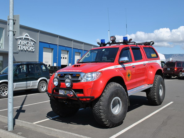

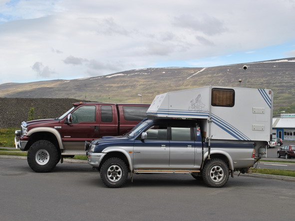

Hey,
hoffentlich kommt Dir bei diesem anblick nicht Pipi in die Augen.
