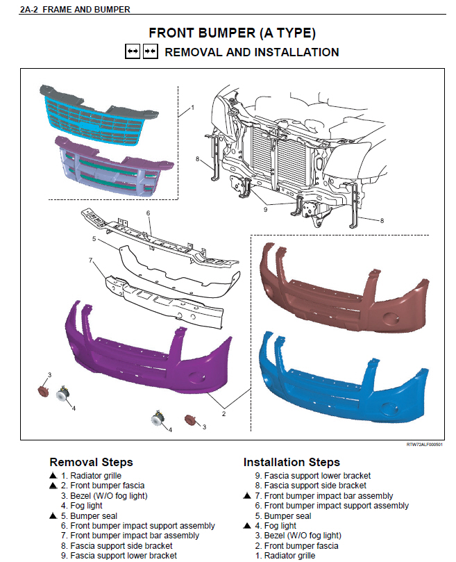

Habe mir gestern die Untere Frontstoßstange zerrissen...neue ist schon gefunden, brauche jetzt aber noch eine Anleitung wie ich die alte runter bekommen - hat jemand so was, bisher habe ich nur Heckstoßstange und Kühlergrill ausgebaut...

Hmmm...auch nicht viel schlauer. Wie es aussieht ist auch der Kotflügel beteiligt, also muss ich wohl doch zum Autohaus...

hi sven
zum einbau der nebler musste ich beim navara auch die radkastenverkleidung demontieren um die front runterzukriegen...
habs mir auch einfacher vorgestellt
viel spass noch - die zeichnungen moegen vllt helfen

der Kotflügel ist leider auch verzogen...
