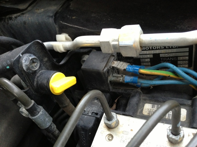

ossiossi68 antwortete auf Sitzheizung
wenn Du keine weitere Zusatzelektrik verbaut hast, könnte das Relais von der nachgerüsteten SH sein. Dieses dient dem abschalten der SH bei ausgeschalteter Zündung.
Meines habe ich im Innenraum verbaut.
Definitiv ist das Relais auf dem Bild nachträglich eingebaut.

- JanR
22 Aug 2013 21:07 #3
von JanR
JanR antwortete auf Sitzheizung
Danke Dir!
Kannst Du´n Tipp abgeben was das Ding für ne Bezeichnung hat?
Auf den ersten Blick ist das ein Stinknormales KFZ-Relais.
Wenn dem so ist, findest Du auf der Anschlussseite bzw. dem Schaltbild die Klemmenbezeichnung 85 und 86 für die Spule, sowie 30 und 87 für den Schließerkontakt.
Wenn es für die Sitzheizung ist, sollte eine der Klemmen 85/86 mit Zündungsplus, die andere mit Masse verbunden und eine der Klemmen 30/87 über eine Sicherung möglichst nahe der Batterie, die andere mit den Schaltern der SH verbunden sein.
Andreas
Ok! Guck ich bei Gelegenheit mal nach.

Hej!
Hatte da gestern mal reingeguckt und das wars nicht.
Was das fürn Ding sein soll? Keine Ahnung?
Hab Auch irgendwie keine Lust mehr mich damit zu beschäftigen.
