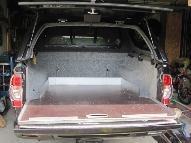

so ich hab mir jetzt auch einen ausziehbaren Ladeboden gebaut.Materialpreis ca 150€ aber die Arbeit hab ich total unterschätzt
Ich habe moch für sogenannte Torlaufschienen (eigentlich für Schiebetüren einer Scheune ect.) vom Typ 30 als Basis entschieden.Typ 30 bedeutet das Innenmaß der Schiene Materialstärke der Schiene sind 2,7mm.3 Meter sind für knapp 35€ zu haben. Als Laufwagen hab ich Winkelstahl mit 35x35x3 mm als T Stahl zusammengeschweißt und mit jeweils 3 12mm Achsen versehen.Darauf hab ich dann je Seite 6 Stahllager( 3x2 Lager) 28x12x8 angebracht.1 Lager hält statisch 165kg und dynamisch 370kg.20 Stück gibt es bei der Kaufbucht für 11,-€

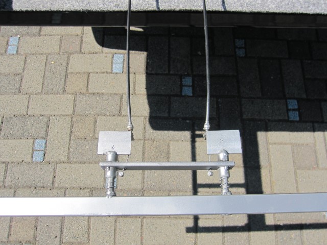

Darauf aufbauend kamen 20 Meter Winkelstahl mit 25x25x3 zum Einsatz. Am Ende nochmals 3 dieser Lager nebeneinander als Gegenrolle je Seite.Als Verriegelung noch 2 Fahrradbowdenzüge und ein paar Federn mit ner Inbusschraube und ein bischen Bastelkram.Jede Menge Schweißarbeit obendrauf noch ne 9,5mm Siebdruckplatte und fertisch.Na ja es hat schon ein paar Tage gedauert mit viel Schweißen sägen und flexen.Warum das fertige Ding 800,-€ kostet ist mir jetzt im Nachhinein klar.Ich wollte keine Löcher Bohren als hab ich die Konstruktion an die vorhandenen Ösen für die Ladungssicherung angepasst.
hier mal ein paar Bilder der Unterkonstruktion und der fertigen Ladefläche.

Ich hab auch lange gerätselt wie man das am geschicktesten selber bauen kann aber trotzdem noch irgendwie im Kostenrahmen bleibt.Bei den fertigen Lösungen hat mir halt nie gefallen das man Löcher bohren muß und ein evtl. Ausbau dann auch wieder nicht so einfach ist.Jetzt kann ich die Ladefläche in einer Minute komplett ausbauen.Natürlich braucht es nen 2. Mann der mal kurz mit raushebt aber ansonsten ganz easy.Aber wie gesagt der Aufwand ist nicht zu unterschätzen.Ich hab mal Industriemechaniker gelernt und meine Werkstatt ist schon ganz gut ausgerüstet(Schweißgerät,Automatikschweißhelm,Ständerbohrmaschine,Elektrische Säbelsäge,zich Flexen ect.)
und trotzdem ist es halt Stahl der sich nicht so leicht bearbeiten lässt.Zudem stößt man immer wieder auf eine Stelle an der es plötzlich eng wird.Also braucht es wieder eine Idee das anders umzusetzen wie ursprünglich geplant.Den Bauplan hatte ich nur im Kopf und die Maße haben sich dann beim Bau ergeben.
Meine Schweißkünste waren auch schon besser sind aber für so was ausreichend.
Wenn man auf genormte Standardteile ausweicht lassen sich die Kosten im Rahmen halten.Winkelstahl und andere Teile bestellt man heute im Netz.Wenn man natürlich anfängt Teile im Obi zu kaufen sprengt es schnell den Rahmen.Die Siebdruckplatte hab ich von einen befreundeten Zimmermann für kleines Geld bekommen.
Wenn ich aber meine Stunden gegen rechnen würde könnte ich es leicht für 800,-€ kaufen.Spaß hat es trotzdem gemacht.

So kann in Serie gehen!Ein paar befreundete Pickup Fahrer wollen das auch haben!lach hab aber dankend abgewunken.
Würde sich nicht rechnen das für andere zu machen.
Die Konstruktion hat sich jetzt schon zigfach bewährt und scheint ausreichend stabil zu sein.Bin jetzt schon testweise mit 400kg Beladung unterwegs gewesen.Allerdings schiebt man 400kg nicht mit einer Hand rein und raus und wenns Auto schief am Berg steht muß man sehr vorsichtig sein.Aber das war klar!
Durch die Arretierung (3 Punkte,ganz eingefahren,Ladefläche auf gleicher höhe wie Heckklappe , und ganz ausgezogen ca.75% der Kofferraumtiefe )kann ja eigentlich nichts passieren.
