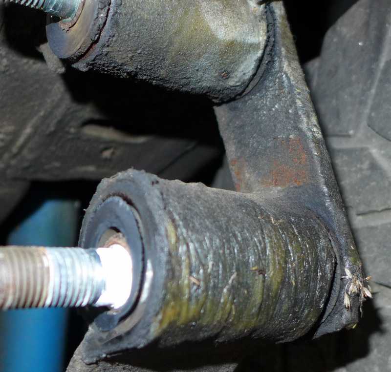

mein Max aus 2007 hat jetzt knapp 120 t runter.
Jetzt sind die Lagerbuchsen der Blattfedern fertig weil ich nicht nur Straße fahre.
Der seitliche Bund zwischen Schekel und Feder ist fast weggerieben.
Bei stärkerer Verschränkung reibt schon Metall auf Metall.
Weiß jemand, ob man den PU-Buchsensatz von OME oder Ironman (eventuell den Satz mit abschmierbaren Schäkeln) nehmen kann?
Haben die Federaugen und die Bolzen den gleichen Durchmesser wie das Original

Es hat je keiner was gewusst, also habe ich es selber probiert.
Die Ironman abschmierbaren Schäkel mit blauen PU-Buchsen passen.
Wie die alten aussahen, seht ihr im Bild.
Nicht nur seitlich sind die Flansche weggerieben, sondern der untere
Pin hat sich auch vertikal schon fast durchgearbeitet.
also rechtzeitig nachsehen.
Die vorderen Pins passen wohl nur in der nicht abschmierbaren Version.
