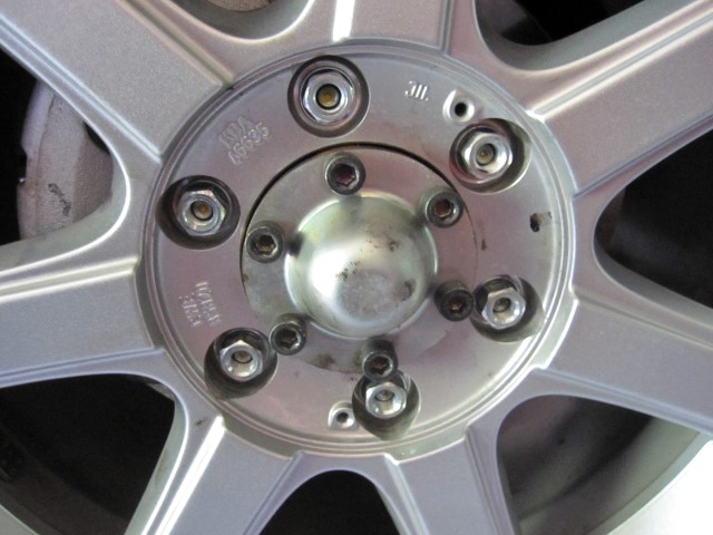

Hab beim Reifenwechsel viel Spiel bemerkt und es einfach mal nachgestellt.
Hat keine 10 Minuten gedauert.Stellt sich die Frage wieviel anziehen?Nun bei mir waren es ca 2,5cm an der Scheibe außen oder 2 Teilstriche an der Makierung.Braucht man ein bischen Gefühl dafür aber keinesfalls zu stark anziehen da sonst das Lager zu stramm sitzt.Ich hatte hinterher jedenfalls kein Spiel mehr feststellen können. Anleitung siehe Bilder

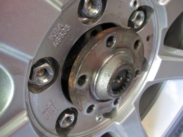

1.Deckel der Felge runter die 6 Inbusschrauben anlösen, Auto aufbocken bis Rad in der Luft ist und die 6 Inbusschrauben raus
2. Staubschutzdeckel aus Blech runter und Seegering mit 2 Distanzscheiben abnehmen

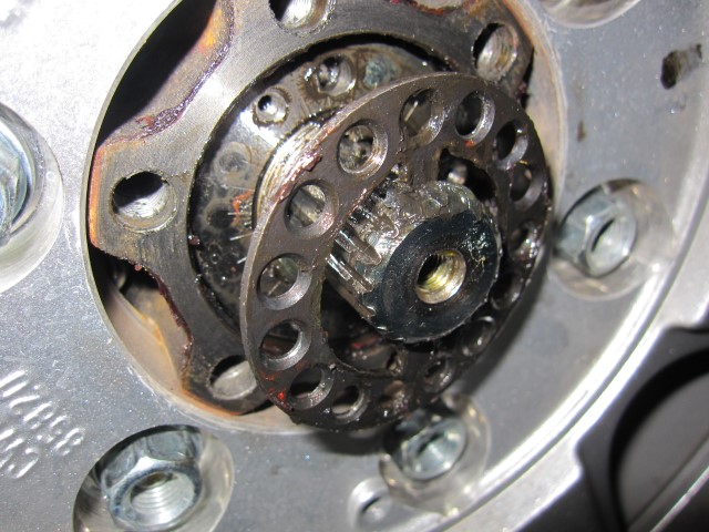

3. Mitnehmerscheibe von Radnarbe runternehmen

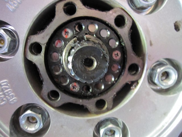

4.Die 3 Kreuzschlitzschrauben rausdrehen
5.Lochblechscheibe abnehmen

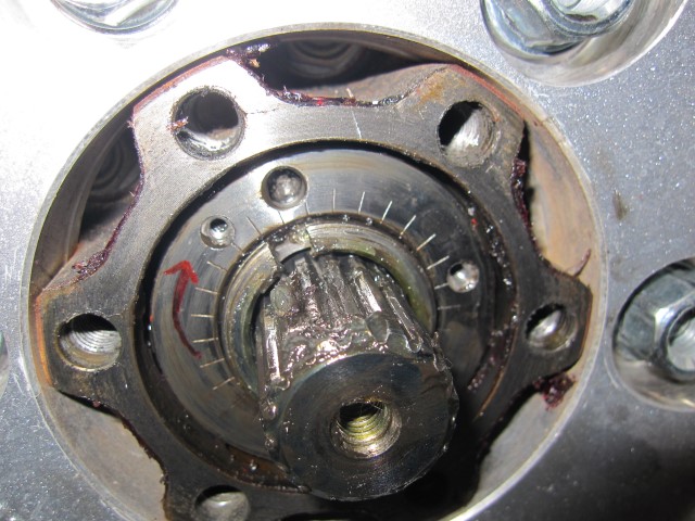

6.Scheibe für Radlager im Uhrzeigersinn anziehen (falls kein Schlüssel zur Hand zur Not mit Schraubendreher und Hammer vorsichtig klopfen), dabei Rad immer wieder drehen und Spiel prüfen, man sieht auch
die Teilstriche als Orentierung.Wenn das Lagerspiel gut ist Lochblech wieder aufsetzen und schauen ob die 3 Löcher für die Kreuschlitzschrauben fluchten evtl. Scheibe wieder ein bischen gegen den Uhzeigersinn zurückdrehen oder Lochblech um180 Grad im Uhrzeigersinn drehen und an der Nut einsetzen.

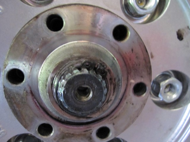

7. Dann Einbau wieder in umgekehrter Reihenfoge
Seegering auf richtigen Sitz prüfen indem man mit der Seegeringzangein in ein 1 Loch des Rings geht und den Ring ein bischen zieht.Dreht er sich sitzt er richtig in der Nut und klemmt nicht.Auf die Inbusschrauben hab ich ein bischen mittelfeste Schraubensicherung drauf und wieder fest angezogen .Drehmoment weiß ich nicht geh da aber nach Gefühl mit der Rätsche.Wer das korrekte Drehmoment weiß darf sich gerne melden.
