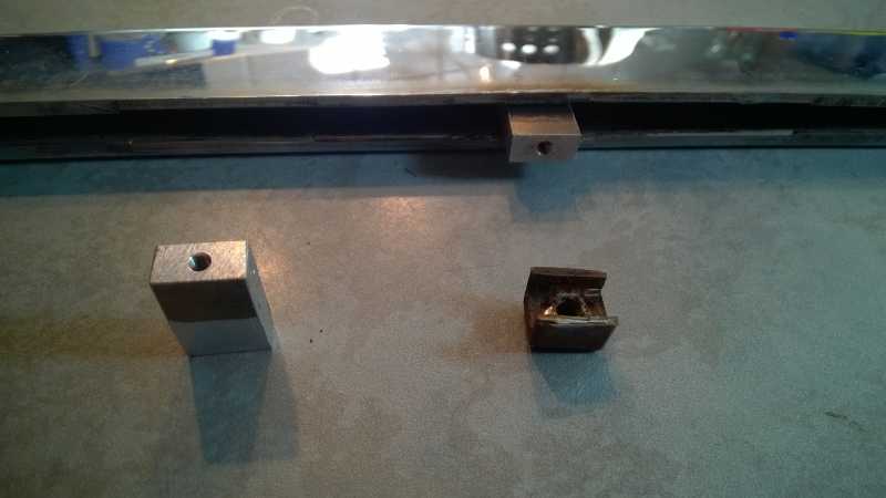

- ossiossi68
- Beiträge: 150
25 Aug 2017 16:19 - 25 Aug 2017 16:20 #5
von ossiossi68
ossiossi68 antwortete auf Kühlergrill
Ich habe die Plastik-Chromlamellen jetzt (hoffentlich) dauerhaft fest:
Klötze aus Hart-Alu mit stirnseitigem M3er Gewinde.
Eingeklebt mit Epoxi in den Hohlraum der Lamellen.
Evtl. bohre ich noch von der Unterseite ein Gewinde in die Flachseite.
Andreas
Andreas
