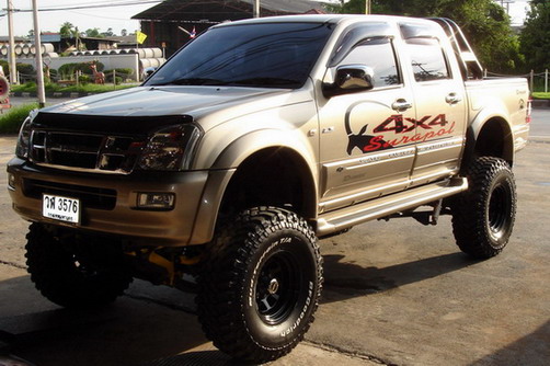

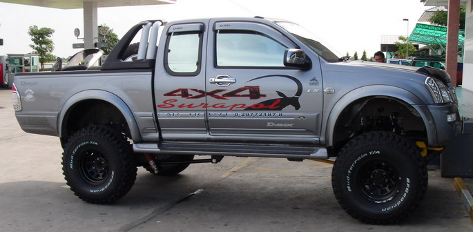

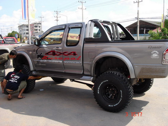

So würd mir das gefallen

Sieht doch aus wie´n Isländerfahrwerk?
Allerdings hätte ich dann auch die finstere Plastikstoßstange ersetzt...das geht ja wohl gar nicht...

Total bescheuert.
Mit diesem hohen Schwerpunkt kann man noch nicht mal in's Gelände.
Und was da nach viel Federweg aussieht funktioniert nicht, weil die Räder nicht in die Radhäuser passen.

Da wäre ich mir noch nicht so sicher....
Bevor dort ein Rad überhaupt in die Nähe des Radhauses kommt, hat es bestimmt schon mal 20 cm Federweg hinter sich... Das haben die meisten Autos eher nicht.
Wenn da noch irgendsoeine australische Hydraulikgeschichte druntersteckt, so ein Kinetikfahrwerk - in Deutschland leider nicht zulassungsfähig - da gibts ganz fix ne Achsverschränkung von 1m und mehr...Die Ausis haben da mal nen Unimog umgebaut mit so einem Kinetikfahrwerk, der hatte am Ende ne Verschränkung von 155 cm, da geht schon was...
Und mit nen Starrachser-Hilux haben sie es auf 110 cm gebracht.
Einem Defender wurde damit die Neigbewegung in den Kurven völlig abgewöhnt bei 120 cm Achsverschränkung.
Also nur so vom Bild urteilen...da bin ich eher vorsichtig...

Der auf dem Bild ist vorne auf Starrachse umgerüstet und auf Coilsprings rundum. Fahren muß sich so was nicht schlechter wie Serie wenn es gut gemacht ist.
