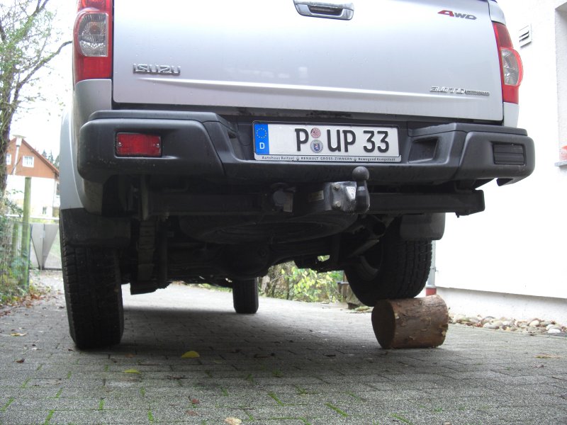

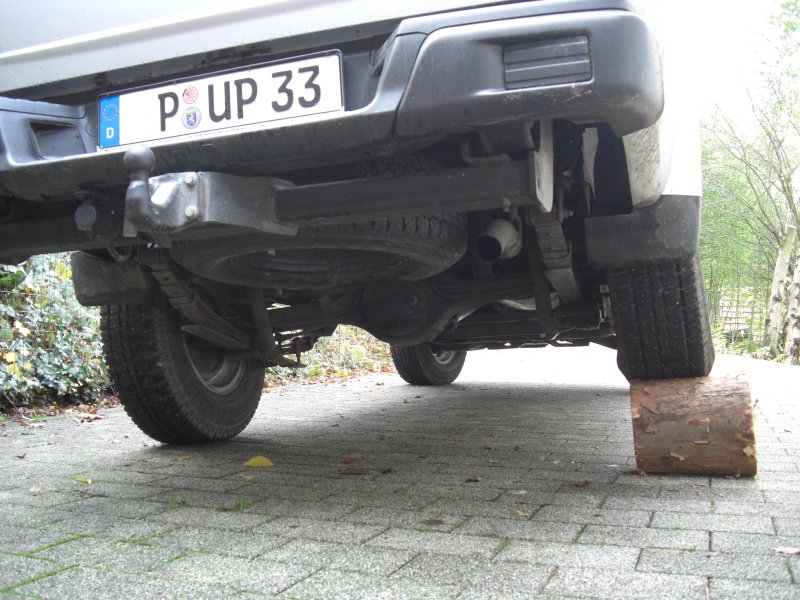

18 Nov 2009 11:01 #28 von quattro
quattro antwortete auf Bald wieder einer von euch!!! :-)
Hab ihn mal hochgepumpt, bis das Rad links die Haftung verliert.
Und das Rad vorn rechts noch unten ist.
Sind gemessene 24-25 cm rechts unterhalb vom Reifen.
Da kommt man schon relativ lang voran.
Der Druck in der Luftfederanlage war bei 2 bar.
Evtl. ist es mit weniger Druck etwas mehr.
Man kann bis 0,75 ablassen.
