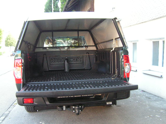

Moin Alex,
mir hat des Autohaus STORKAN die Ösen oben auf und die Schrauben durch die Laderaumwanne an die Originalpunkte geschraubt.
Ist aber keine Original ISUZU Wanne sondern eine Road RANGER - die ISUZU war damals noch nicht zu bekommen.
Ich mache nachher auch ein Foto - fahre ja auch eine DoKa.
Hartmut
Hartmut

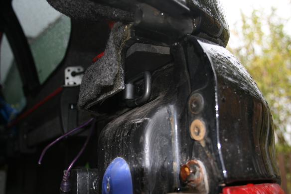

so alex,
ich hab mal schnell 2 fotos von den hinteren ösen, bzw den alternativbefestigungspunkten gemacht.
bild 1 die untere öse
bild 2 ein wenig schlecht zun erkennen: die oberen befestigungspunkte (an einem hab ich eine klappöse festgemacht) ein wenig verdeckt vom hardtop.
gruß tomax
gruß tomax

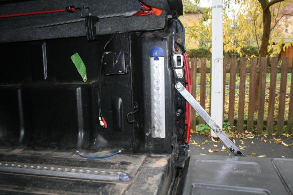

Hallo Alex,
auch von mir ein Pic., da war alles noch schön neu...
Da, wo die Spanngummis rangehen, sind die Ösen.
Auch bei mir wurden die Ösen auf die Wanne in vorhandene Originalgewinde geschraubt.
Die Maße, wo die Schrauben sind:
vorne: 6,5 cm ab Aussenkante vorne
6,5 cm und 13,5 cm ab Oberkante
hinten: 21,0 cm ab Aussenkante hinten
31,0 cm und 38,0 cm ab Oberkante
Die hinteren Schrauben sind im Winkel von ca. 45 Grad
nach hinten/ aussen.
aber Achtung: ich hab den 1,5 Kabiner! Keine Garantie ob es gleich ist bei Doppelkabine.
Gruss Jo.
