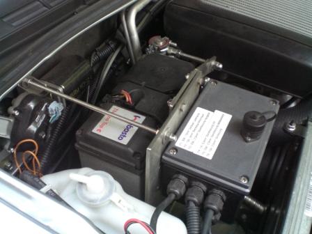

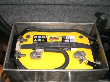

Isuzu bietet eine Eberspächer Heizung an, die an der Innenseite des Radhauses zur Lima hin eingebaut wird. Ich hatte in meinem L200 8 Jahre lang eine Webasto, die ich in den Max gerettet habe. Eingebaut dort, wo die 2. Batterie vorgesehen ist, auf Winkelblech, verschraubt an 4 Original-Gewinden auf dem Radkasten. Hat den Vorteil sehr kurzer Schlauchwege und keine heissen Teile in der Nähe. Meine 2. Batterie (Optima Gelb) sitzt auf der Ladefläche, verkabelt mit 35qmm und mit Trenn-Mosfet (Eletronisches Trennrelais 300A) zur Original Batterie getrennt. Siehe Bilder.
Meiner braucht auch lange, bis er warm ist.
Spannung bei laufendem Motor und etwas Drehzahl: 13,5-14,5V an beiden Batterien.
Andreas
Andreas

Hi Andreas,
saubere Arbeit,
hier sind ja richtige Schrauber am Werk.
saubere Arbeit,
