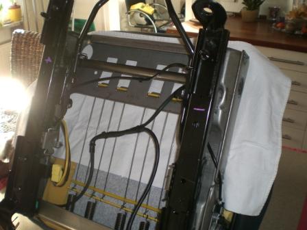

...aber denkt an das Gurtstrafferkabel unterm Sitz!!!!
Erst ZÜNDUNG AUS bevor ihr den Stecker abzieht!!!!!

syberbruno - ist da wirklich ein gurtstrafferkabel?
beim navara ist da nur das gurtschlosskabel (soweit ich weiss)
mfg J

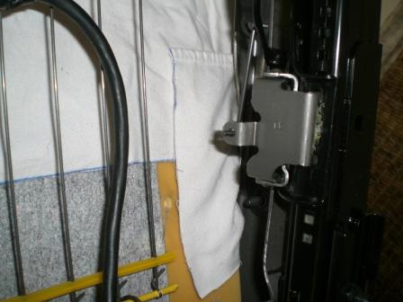

so, Sitz heute entpolstert und siehe da: Vliestuch durch, Schaumstoff auf Metall=knarz und beschädigt. Danke Dir nochmal Syberbruno. Hatte das Knarzen eigentlich im Metallgestell gesucht. Hab' mal versucht, ein paar Bilder zu machen (Die zarten Finger gehören meiner Frau).
Die gezeigten Schäden betreffen natürlich nur D-Maxe mit Fahrern Gewicht kleiner 96kg
Habe alternativ zur Bettwäsche ein Geschirrhandtuch verwendet.
Das Kabel geht an einen Zylinder, ist wohl der Gurtstraffer.
Andreas
Andreas
