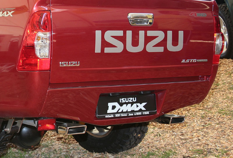

Hi Leutz,
ich liebe diesen Hobel ja, aber die Stoßstange beim LS ist ja wohl der Witz.
Wer hat die denn schon weggemacht bzw geändert und wie habt ihr das mit der AHK gelöst? Die hängt mir einfach zu tief
Gerne mit Anleitung oder Bilder

Bei mir war die Lösung aus dem offiziellen Zubehör schon verbaut (ISZ2090001- Katalog Seite 4). Sieht bis aufs Kennzeichen so aus wie auf dem Bild dort, sogar die Autofarbe stimmt. Für mich reichts, d.h. meist Pferdeanhänger, seltener Flachboard in verschiedenen Längen, und ich finds ok. Störend ist bei viel Schnee (oder Eis), dass Du den erst vom wegmachen musst, bevor Du die Klappe aufmachst. Kann Dir ein grösseres Bild machen, wenns Dich interessiert. PS: kein Lift oder Höherlegung.

ich glaub das interessiert ihn nicht so richtig! weil er ja gerade die orginal stoßstange des cusomausstattung (ls steht an der tür!) und die unter dem "plasteding" drunterweg tachende ahk als suboptimal hält!
@ schwarzwaelder
es gibt die möglichkeit die stoßstange abzubauen, dann passt auch die ahk vom basicmodel (isz 2090002) allerdings schaut dann das heck "unfertig" aus, aber dafür hat [url]roadranger[/url] auch was (nicht ganz billiges) im bestand. schaut dann so aus:
@ zoochef,
@ schwarzwaelder

solltest du dir aber sehr genau überlegen, ob du das plastedingens wirklich abbaust!! weil in gegensatz zu vielen an anderen pick´s verbauten teilen schützt das die heckklappe beim rückwärtsfahren wirklich!!

Hmm die RoadRanger Lösung kenne ich aber behagt mir eben auch nicht ganz... Ich dachte eher an eigenbau aus Rundrohren. Links und rechts bis zur Mitte. Dann die original AHK dran verstehst?

Also nur ne wirklich sehr sehr grobe 2 Minuten Zeichnung. Sowas stell ich mir vor und der Rammschutzeffekt ist auch gegeben

Deine Zeichnung sieht richtig gut aus, doch wo genau ist die AHK festgemacht? Querträger? Die Befestigung ist halt bei der ISU-Lösung rechtgut versteckt.
By the way, die Originallösung hat auch den Vorteil, dass sie das Heck etwas schützt, wenn der Hänger beim Kuppeln doch mal näher kommt. Aber wenns net gefällt muss halt was anderes her, klar doch!

@ZooChef. Es hat bei mir nicht wirklich nen optischen Hintergrund. Klar sieht beim Custom eh doof aus aber ich habe das Problem Im Gelände Rückwärts fungiert das Teil als Anker
Mit dem Festmachen ... da habe ich noch keine Ahnung ich denke mal ich muss die Halter der AHK abändern....
@ schwarzer Drachen. Ja ab Isuzu gibts sowas ABER laut Händler bleibt die AHK trotzdem auf dieser tiefen Höhe.
