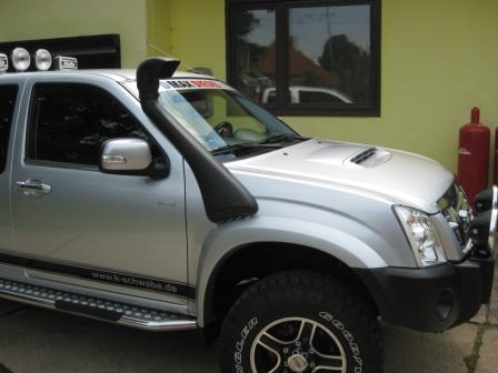

bilder kommen bald
- der dedde
- Beiträge: 96
12 Jul 2011 14:13 #10
von der dedde
der dedde antwortete auf umbau steht an und noch viele fragen
hier ein paar bilder
