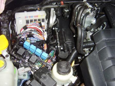

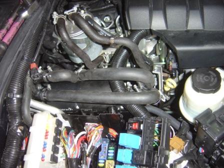

Hallo zusammen
hier zwei Bilder vom Heizgerät. Wie schon im anderen Heizungsfred erwähnt, 8 Jahre im L200 und jetzt im 3. Jahr D-Max. Nie mehr ohne! Einbau war einigermaßen Aufwändig. Tank ausgebaut Tankentnehmer selbstgebaut, Halter für Heizgerät und "Unterverteiler" angefertigt, sowie Entlüftungs-Befüllstück und diverse Schlauchwinkel gebaut. Dafür sitzt die Heizung jetzt schön hoch und nicht unten neben der Lima am Radkasten, wie es die Isuzu-Leute für die Eberspächer-Heizung vorsehen. Noch ein Vorteil sind die kurzen Schlauchwege.
Andreas
Andreas

Sauber gemacht, edle Unterkonstruktion.
Sowas kann man nur selber machen.

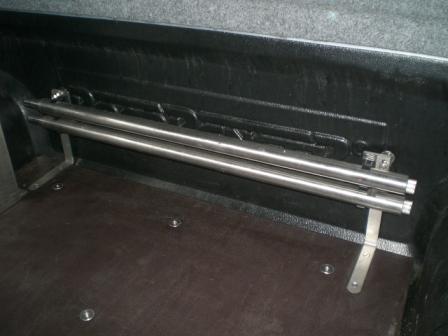

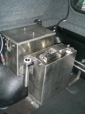

gehört zwar nicht in den Fred, aber hier noch zwei "Edelstahl-Impressionen"
Andreas
Andreas

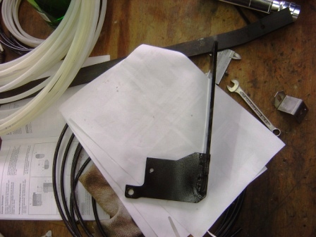

hi andreas
schoene loesung (ist doch eine webasto?)
hab schon einige webas & ebers verbaut
bei den peugeots gings nur in der stossstange -> 3-4 winter
beim L hoehergesetzt -> laeft seit 8jahren
beim d40 ganz nach oben -> derzeit seit 3 jahren ok[attachment=1:3a5xgso1]DSC01488standheiz v oben2 red.JPG[/attachment:3a5xgso1][attachment=2:3a5xgso1]DSC01489standheiz v oben1 red.JPG[/attachment:3a5xgso1][attachment=0:3a5xgso1]DSC01482 halterung red.JPG[/attachment:3a5xgso1]
mfg J
mfg J

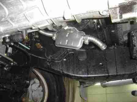

hi zoochef - hat doch das netz meinen beitrag geschluckt - also nochmal:
hast du den auspuff (metallflexrohr) nicht ausser reicheite der lueftungsansaugung legen koennen?
[attachment=0:3u5xk6pu]_DSC01485standheiz auspuff red.jpg[/attachment:3u5xk6pu]
mfg J
mfg J
