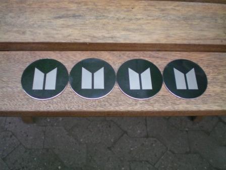

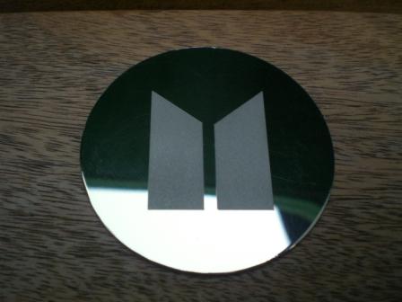

da ich direkt nach dem Kauf meine Nabendeckel der Dotz Hammada nochmal vernünftig verchromt habe, mußten auch die Dotz Aufkleber runter. So sieht jetzt die Alternative aus: 1mm Edelstahlblech (fast) Spiegelpoliert mit Glasperlen-gestrahltem Isuzu Logo, versehen mit Scotch (3M) Industrie-Klebeband. Die 60mm Embleme fügen sich genau in die Vertiefung der Nabendeckel ein.
Wenn noch jemand Interesse hat, einfach per PN melden.
Das Mitsubishi-Logo kann ich Euch auch anbieten.
Gruß Andreas
Gruß Andreas

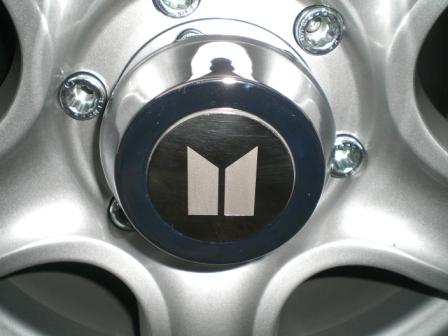

Hi Holger,
mittlerweile habe ich Nabenkappen komplett aus Edelstahl montiert.
Zu den nachträglich verchromten: Die Originalverchromung in Säure komplett entfernt, dann innen und aussen vernickelt, danach aussen verchromt und innen zweimal mit Korrux gestrichen. In der Zeit, wo ich sie mont. hatte, ist nix gerostet.
Meines Erachtens rosten die Dinger von innen nach aussen, weil sich immer etwas Kondenswasser niederschlägt und die Verchromung ab Werk scheisse ist.
Zu den Emblemen ohne Emblem: Das sind 60mm-Scheiben, 1mm Dick, von Hand spiegelpoliert. Kannst Du bekommen.
Meine "nachgebesserten" Kappen sind auch noch zu haben.
Pulvern muss schon richtig gut gemacht sein, wenn nur ein kleines Stück Beschichtung abplatzt, zieht sich Wasser rein. (Grade wieder erlebt)
Andreas
Andreas
