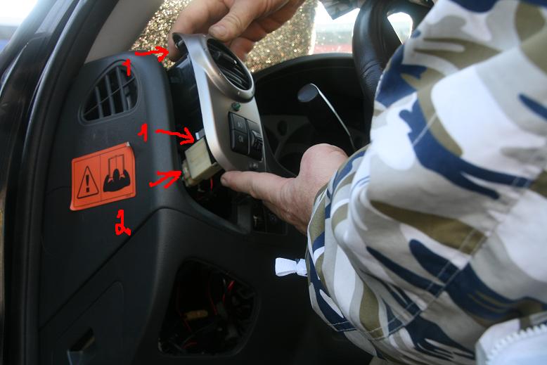

so, jetzt aber zu dem versprochenen:
benötigt werden:
kleiner schraubendreher
plastekeil
pfoten wie ein japaner :wink:
1. in das fach reingreifen, innere, obere kante weiter nach oben drücken (2) (nur innen, nicht am aüßeren fachrand, der klickt sich dadurch aus!)
bei (1) mit dem daumen gegendrücken (dort befindet sich in der verkleidung ein clip, der sich sonst eventuell mit ausclipt.[attachment=2:1cspj2ka]schalterbau 1.JPG[/attachment:1cspj2ka]

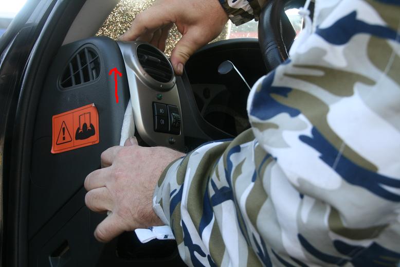

2. das fach sollte jetzt oben entclipt ein (pfeile)
[attachment=1:1cspj2ka]schalterbau 2.JPG[/attachment:1cspj2ka]
3. jetzt (1) ein wenig drehen und (2) nach vorn ziehen
[attachment=0:1cspj2ka]schalterbau 3.JPG[/attachment:1cspj2ka]
