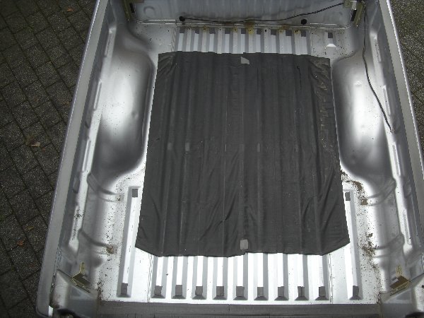

Nach 4 Jahren habe ich mein Hardtop abgehoben,
weil ich Sonntags ohne Hänger (wir sind ja in Deutschland) ein Motorrad aus München holen musste.
Mit schlimmsten Befürchtungen und euren Warnungen im Kopf wurde ich dann
aber schnell ruhiger.
Etwas Sand und Spinnenweben, das war's.
Also nur gesaugt, gewischt und eine Dose Rostschutzwachs von Westfalia verteilt
und schnell wieder montiert.
Scheuerstellen gab es nur minimal seitlich der Oberkante der Bordwände.
auf ca. 2 cm war der Lack durch. ich habe das Polsterband auf der Bordwandkante
um ca. 0,5 mm mit Panzenklebeband aufdgedoppelt und alles satt mit Wachs aufgefüllt
bevor ich die Schale wieder aufgesetzt habe.
Klar hätte das ohne Hardtop anders ausgesehen.
Aber eine Entrostungsorgie und Beschichtung mit PU, die ich schon in's Auge gefasst habe
ist mir gottlob erspart geblieben.

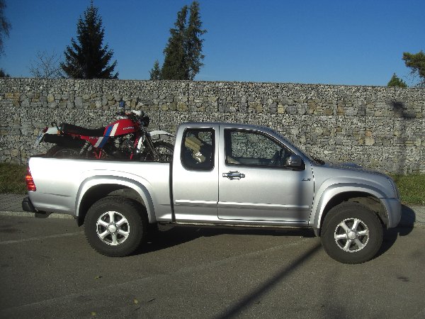

Es war übrigens eine Moto Morini Camel 500 aus 1982.
Ein geiles Motorrad. :mrgreen:
[attachment=1:3p049xrr]Ladefläche.jpg[/attachment:3p049xrr]
übrigens Hakkas 265/75/16 auf 7" Originalfelge
[attachment=0:3p049xrr]Ladefläche-2.jpg[/attachment:3p049xrr]
