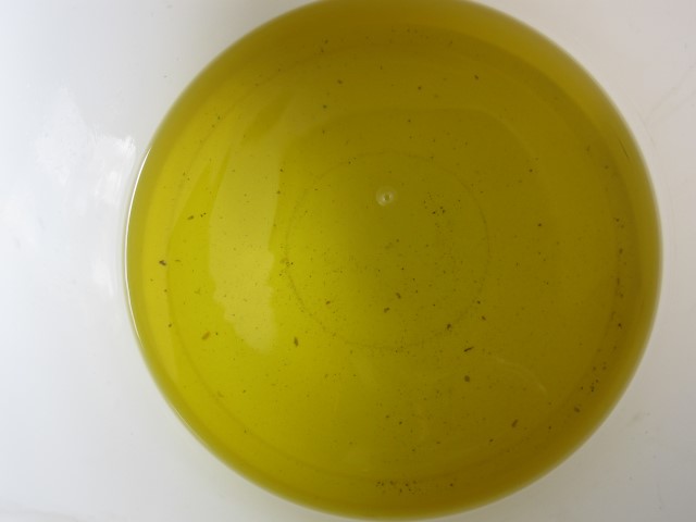

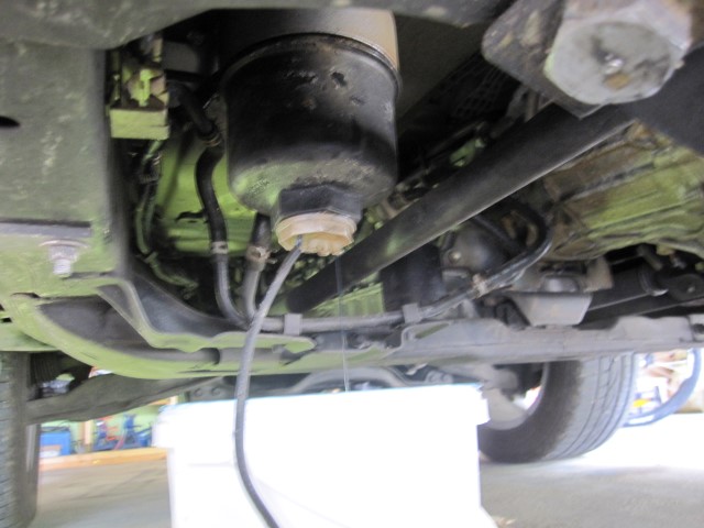

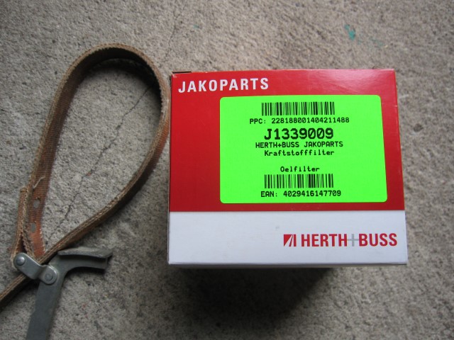

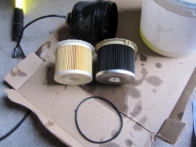

So hab nachdem meine Dieselfilterwarnlampe bei Volllast anging mal den Filter gewechselt.Kein Hexenwerk
war schon ziemlich verdreckt!Kostenpunkt 10 €.Laut Inspektionsplan vor 11000km gewechselt.
Lampe ist nun wieder aus.Im Eimer sieht man ja was der Filter so alles zurückhält.Einzige Schwierigkeit ist beim zusammenbauen das Gewinde des Gehäuses nicht schräg drauf zu schrauben und es dabei zu versauen.
Anleitung zum Wechsel steht auch im Handbuch beschrieben.entlüften mit 5 mal Zündung an und jeweils 15 Sek. warten.
hier die Bilder dazu.
