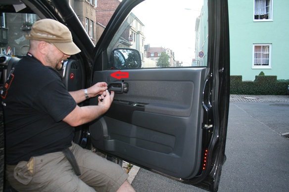

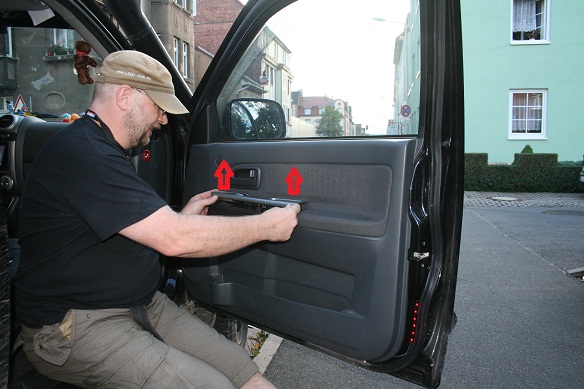

ich hatte ja hier irgendwo schon mal das auseinander nehmen einer tür geschildert. heute mußte ich mal einen blick in die beifahrertür werfen und hab da mal bilder von gemacht.
also dann hier noch mal die demontage mit bildern am beispiel der beifahrertür (die fahrertür ist das gleiche, nur spiegelverkehrt und es sind 2 stecker an der griffeinheit zu lösen)
[attachment=2:3v9sz0jy]IMG_0207.JPG[/attachment:3v9sz0jy]
es sind 3 schrauben (pfeil) zu lösen.
[attachment=1:3v9sz0jy]IMG_0208.JPG[/attachment:3v9sz0jy]
dann die griffeinheit nach oben rausnehmen. ACHTUNG! obacht vorn, nicht verkanten, dann ist der klipp unwiederruflich ab! parallel nach oben und dann den stecker (fahrertür 2stecker) ausklipsen.[attachment=0:3v9sz0jy]IMG_0209.JPG[/attachment:3v9sz0jy]
nun die verriegelungsschale zum fahrzeug hin aus dem griff ziehen.

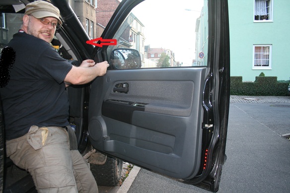

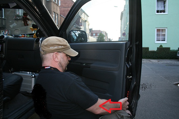

nun die türverkleidung, unten, vom fahrzeug weg mit einem plastekeil lösen.[attachment=1:ske3haj0]IMG_0211.JPG[/attachment:ske3haj0]
wenn man hinter die "ecke" greifen kann: mit dem knie die tür im endanschlag fixieren, dann mit einem beherzten ruck die unteren klipse lösen.
[attachment=0:ske3haj0]IMG_0212.JPG[/attachment:ske3haj0]
dann die türverkleidung durch "drehen um die fensterleiste" vollständig entclipsen.

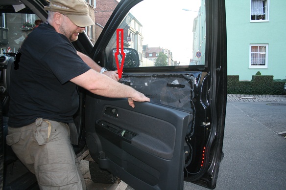

nun die verkleidung erst mal hängen lassen und die spiegelecke ausklipsen. fensterseitig vorsichtig zum fahrzeug ziehen, bis der clip lose ist, dann nach oben aushaken. ACHTUNG! der clip "verschwindet" gern, auch beim wiedereinbau! am besten mit einem stück klebeband über die clipaufnahme in der spiegelecke das "stiftengehen" des clip verhindern (beim zusammenbau verkrümelt der sich zu 98% hinter die türverkleidung!)[attachment=1:pai7mzdk]IMG_0214.JPG[/attachment:pai7mzdk]
nun die türverkleidung ein wenig von der tür weg, nach oben schieben. wenn dies schwer geht, erst die fahrzeugferne seite nach oben schieben bis die fensterleiste frei ist, dann den rest.[attachment=0:pai7mzdk]IMG_0215.JPG[/attachment:pai7mzdk]
ACHTUNG! nicht zu weit nach oben drücken, es muß noch ein kabel ausgeclipt werden!

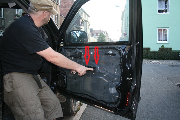

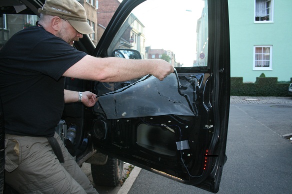

[attachment=1:1z4kc632]IMG_0217.JPG[/attachment:1z4kc632]
soll die türfolie ganz, oder zumindestens weiter als ca.2/3 entfernt werden müssen 2 weiter schrauben mit dem der haltewinkel verschraubt ist gelöst werden. wenn die folie nur unten gelöst werden soll/muß kann dies entfallen.
[attachment=0:1z4kc632]IMG_0216.JPG[/attachment:1z4kc632]
nun die folie vorsichtig lösen. sie darf auf KEINEN fall beschädigt, oder gedehnt werden. ich schneide mit einem schmalen cattermesser die dichtmasse auf (Achtung! nicht in die folie schneiden!!!)
die folie hat einige kreisrunde löcher. dies sind passmarkierungen! an der tür sind bei genauen hinschauen genau solche markierungen zu sehen.
WICHTIG! beim wiederanbringen unten die folie straff zeihen und zuerst unten ankleben dann nach oben straffen und faltenfrei!(bis min 2/3) ankleben. die folie muß nach unten hin absolut dicht sein. wenn im oberen drittel falten sind ist dies nicht so schlimm.
