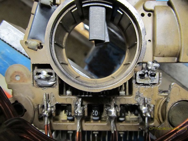

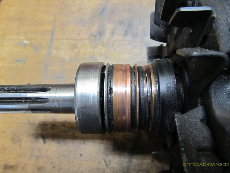

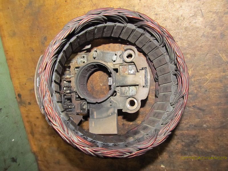

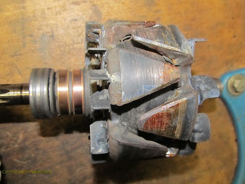

OffRoad-Ranger antwortete auf Probleme mit der Lichtmaschine
Hej,
hab mal ein paar Fotos einer zerlegten Lima gemacht.
Sie wird neu abgedichtet und gelagert.
Die Dioden werden nach Anleitung durchgemessen. Alles gereinigt und neue Kohlen eingebaut.
Kohlen nahe der Verschleißgrenze:

Ein noch brauchbarer Läufer:
Dieser ist aus einer anderen Lima und reif für den Schrott:
Dann ist sie bereit für den nächsten Einsatz.
