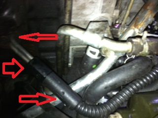

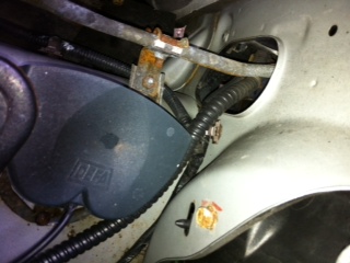

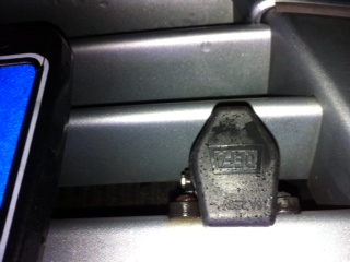

HIer sind ein paar Bilder ! Hab alle Steckverbindungen mal gelöst und mit Kontacktspray eingesprüht!
Nix!
Weis nichtmal wofür die dose da vorne ist !
Nix!

2

zuletzt geht das kabel an den motor auf nen Stecker

nachdem der 3pol vorne aussen mont ist, wuerd ich schaetzen:
batterie von aussen laden koennen
oder im fussraum beifahrer ist ein heizluefter gestanden
(oder beides)
= 'standheizung'
eigentlich muesste vorne am 3pol die bat.spannung messbar sein ?
(oder beides)
= 'standheizung'

11 Jan 2012 14:44 #9
OffRoad-Ranger antwortete auf 12V Steckdose auf Beifahrerseite normal! Oder doch 230V~?
das Ganze ist eine 230V~ Verkabelung für eine DEFA Heizung.
Im Innenraum kann man ein Heizgebläse anstecken.
Für den Einbaustecker im KÜhlergrill gibt es ein Anschlußkabel zu deiner Garage.
Ein Motorblockvorwärmer wird dann warscheinlich auch drin sein.
Bei den Skandinaviern ist sowas fast Standard.
