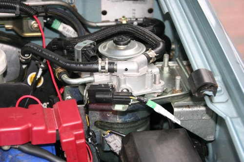

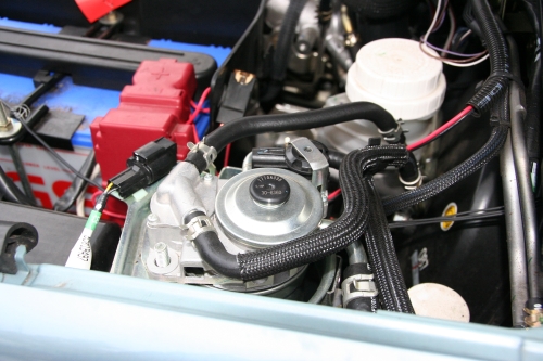

mein Kabel ist dran....habe nachverfolgt...geht an die untere Ablassschraube. Ansonsten kein Kabel zu sehen... Bin mal schnell raus gesprintet und habe zwei Fotos gemacht...
[attachment=1:25hfpw7u]IMG_2821.jpg[/attachment:25hfpw7u]
[attachment=0:25hfpw7u]IMG_2822.jpg[/attachment:25hfpw7u]
Gruß Ralph

Moin Leute,
auf dem oberen Bild kann man gut die beiden Stecker sehen. Ist nur eine Leitung, die zur Ablassschraube geht...
Gruß Ralph

Ich meine den Stecker hinten in dem bei dir auch nichts steckt
Und danke für die Fotos bei mir sieht's auch so aus

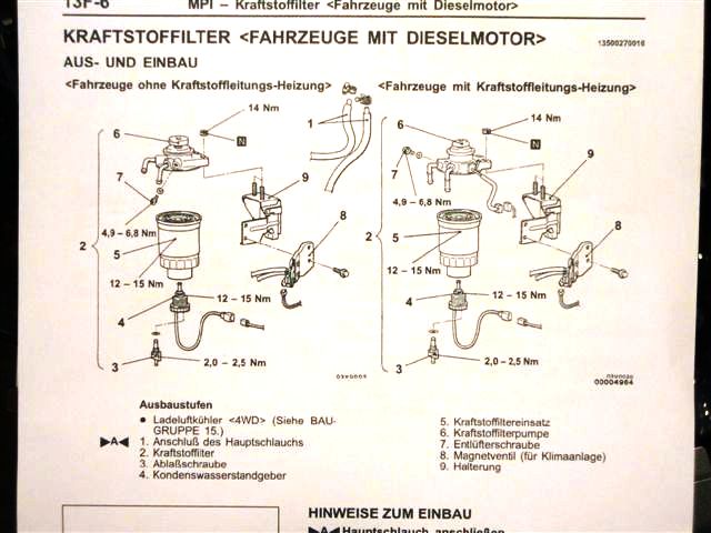

hi,
also was ich von rechts ausgehend seh (waagrecht vom haubenpuffer ausgehend)
haubenpuffer - verrostete mutter - fehlende! mutter - (leicht nach oben) dieselrueckfuehrung durch den filter - (wieder runter auf normale linie) schw/gelb kabelstecker in buchse - schw/gelbes kabel kommt aus buchse, geht nach unten zum wassersensor
wenn man sich die skizzen ausm manual anschaut, fehlt schonmal der anschluss der rueckfuehrung, & genau drunter sollte das kabel vom thermosensor sein....

@ Jester, ob auf Deiner Abbildung der richtige Filtertyp abgebildet ist? Neuentwicklung???
