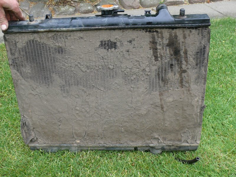

Wir haben Heute 4 1/2 Stunden damit verbracht den Kühler auszubauen, zu reinigen und wieder einzubauen.
Den Unterfahrschutz konnten wir nicht abschrauben, weil der Frontrammer so nach hinten gedrückt wurde,
dass wir nicht mehr an die Schrauben dran kamen. Also haben wir den unteren Schlauch durch am anderen Ende abgemacht.
Jetzt sollte soweit wieder alles gut Laufen.
Es kommt dann noch ein Bild vom Kühler, wenn ich weiß wie ich es reinstelle.

So jetzt habe ich das Bild komprimiert.

OH :shock: das ist echt doll das habe ich auch noch nicht geschafft
