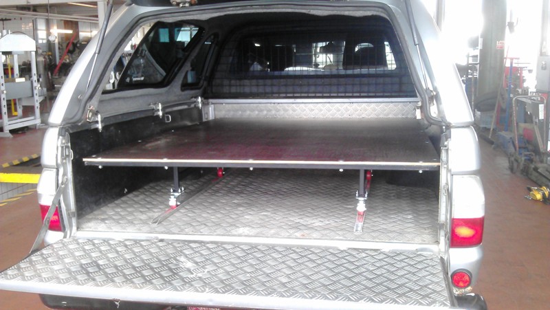

ich hab mir ma nen neues bett für die ladefläche gebaut
vorher hatte ich nen holzgestell gehabt, was richtig schwer gewesen is. nachdem ich mir ein paar mal die füße abgebrochen hatte (weil das bett immer über die radläufe drüber musste :k_bash ) , hab ich mir mal nen kopf gemacht

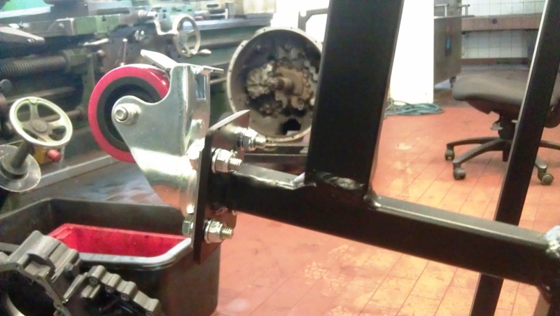

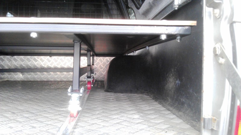

rausgekommen ist ein bett was ich aus vierkantrohr (20x20) zusammen gebraten hab , siebdruckplatte drauf (15er dicke) , laufrollen (belastbarkeit pro rolle 45kg) und alulaufschienen die auf der ladefläche angenietet sind
liegefläche is 178x134 .....................reicht :mrgreen

jup , das bett kann ich ganz rausziehen . deins sieht auch super aus

joar gewogen hab ich das neue noch nicht , aber is auf jeden fall ne ecke leichter .........kiste bier passt auch drunter ( wenn ich mich nich vermessen hab )
