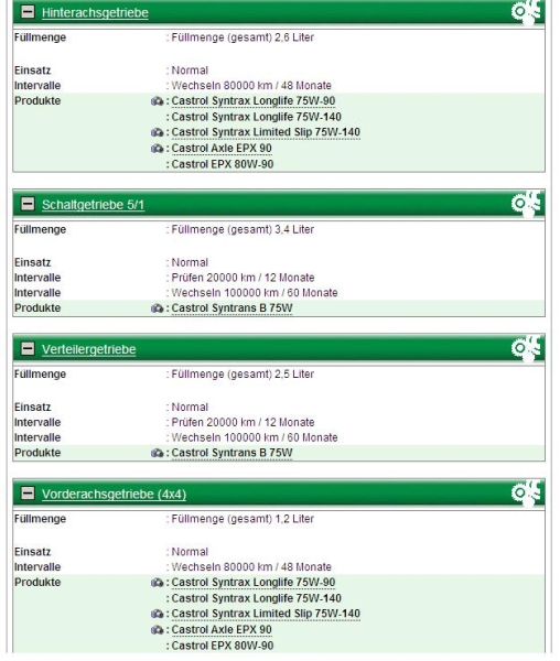

Aber was ist die erforderliche Qualität??
Bei Castrol stehen unterschiedliche Qualitäten und Viskositäten zu Auswahl
[attachment=0:1tbq1lb8]Oele_L200.JPG[/attachment:1tbq1lb8]
- Beiträge: 6873
- Dank erhalten: 712
17 Sep 2012 12:34 #6
OffRoad-Ranger antwortete auf Fragen zum Wartungsplan KA0T
an der Tankstelle stehen auch unterschiedliche Dieselqualitäten von diversen Lieferanten zur auswahl
Da hast du dir doch auch selbst einen Typ herausgesucht, oder
Preiswert oder hohe Qualität
Genauso ists beim Öl auch
Preiswert mit Standardqualität oder hochpreisig mit höherer Qualität
