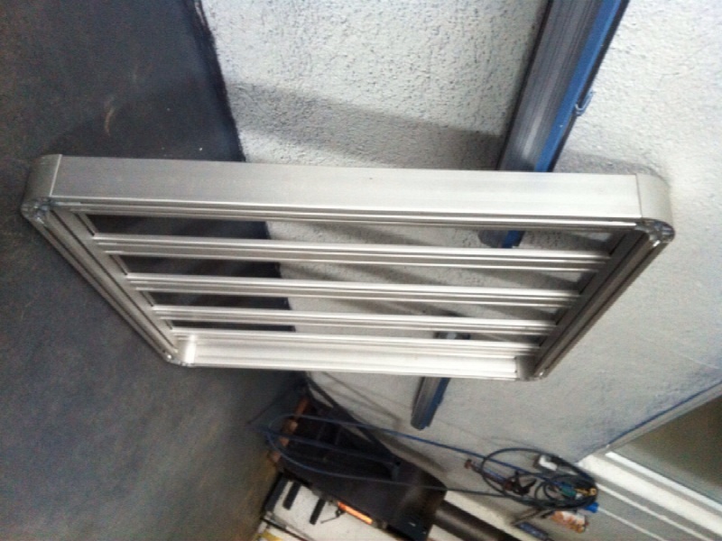

Hallo Leute,
ich habe mir aus Aluprofilen einen Dachkorb gemacht, ähnlich wie bei Rhino Rack.
Jetz ist nur die Frage was für einen Dachträger kaufe ich am besten? In der Bedienungsanleitung meines L200ter steht das der Pickup gerade mal eine Dachlast von 50KG hat. Mein Alukorb kommt aber allein schon auf ca. 25KG... Ich will ja natürlich auch noch etwas draufladen auf den Korb. Darf ich diese 50KG wirklich nicht überschreiten? Oder kommt das jetz auf den Dachträger darauf an? Reichen da Dachträger von Ebay so um die 100€ rum die an den Hacken der Dachrinne befestigt werden? Ein Bild werd ich morgen noch von den Dachkorb schicken
Danke schon mal im Voraus für eure Antworten
Gruß Wolveren
Gruß Wolveren

13 Jahre 8 Monate her #125187
von Wolveren99
Wolveren99 antwortete auf Dachlast/Dachträger L200 K60T BJ2005
Soo... Diese Alubox soll aufn Dachträger und darauf dann auch noch paar Sachen draufzurren. Was meint ihr? Wieviel kann ich noch draufpacken und welchen Dachträger am besten dafür
Gruss
Wolveren99
Gruss
Wolveren99
13 Jahre 8 Monate her #125188
OffRoad-Ranger antwortete auf Dachlast/Dachträger L200 K60T BJ2005
Servus Wolv,
wieviel möchtest du draufpacken,
: das ist doch die entscheidende Frage :!:
Mitsu hat eine max Dachlast incl Träger von 50kg freigegeben.
eine gesetzliche Beschränkung für die Dachlast gibt es nicht, außer das zul ges.Gew. des Fahrzeugs darf nicht überschritten werden.
Da du ja absolut fit bist, im Bauen des Aluträgers, würde ich an deiner Stelle aufm Dach vier solide Befestigungsmöglichkeiten aufs Dach schrauben, durchgeschraubt mit innenliegender Verstärkung. Auf diesen vier Stellen kannst du dann deinen Träger abnehmbar befestigen. So ähnlich macht es auch African Outback und das ist pistentauglich
: das ist doch die entscheidende Frage :!:Mitsu hat eine max Dachlast incl Träger von 50kg freigegeben.
13 Jahre 8 Monate her #125198
von flamingo
flamingo antwortete auf Dachlast/Dachträger L200 K60T BJ2005
Na der sieht mächtig aus.
Hast Du ne Familie in Marokko oder Afrika?

13 Jahre 8 Monate her #125218
von Wolveren99
Das mit den Aluprofile direkt ans Dach schrauben hab ich mir auch schon überlegt... Wär ne Notlösung für mich... Aber nehmen wir mal an das ich da ein Dachzelt draufbau und darin schlafen 2 Personen, da kommt die Dachlast ja locker auf 200kg. Passieren kann da aber nichts oder? Die 50kg beschränken sich ja nur aufs Fahren, richtig?
