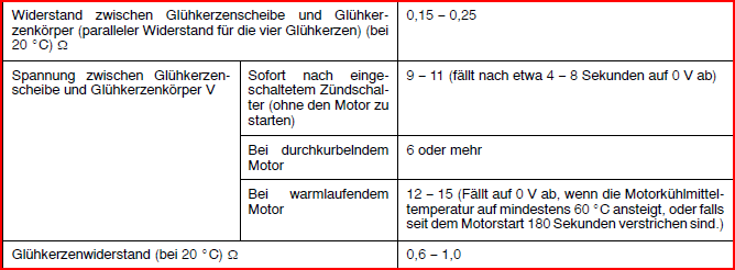

ich weiß ja nicht ob es noch gebraucht wird !
Siehe Datei.
Und bei mir waren zwei ESP Düsen undicht.
Siehe Datei.

Erst mal vielen Dank für die vielen Antworten und die Hilfe! Danke skysurfer25866, das Bild mit den Daten ist Mega, kann man immer mal gebrauchen! Nun zum beseitigten Problem. Mein Bruder hat alles durchgemessen, im Steuerteil rumgeschnüffelt aber nix weiter gefunden. Da haben wir auf eine halbe Tankfüllung eine schweineteure Flasche Systemreiniger reingeschüttet, nachdem ein Bekannter ähnliche Probleme mit einem Nissan hatte. Dann habe ich beim folgenden Volltanken noch so eine Flasche rein geschüttet und siehe da...Problem weg! Der L schnurrt wie ein Kätzchen! Wir vermuten, das der Diesel an der Tanke eine weg hatte, da der mit dem Nissan am selben Tag dort tanken war! Das Problem mit dem Anfahren...war ein von mir geschaffenes Problem, Danke OffroadRanger, ich war da immer noch zu sehr im Öko-Modus...im Standgas anfahren...wie mit dem Golf der Frau...das geht halt nicht mit dem Dicken...Problem erkannt und gelöst! Danke nochmals...schönes Wochenende...!!!
