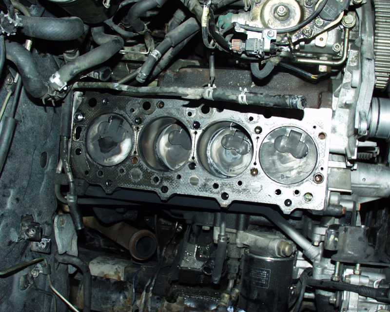

Habe nach "erfolgreicher Zylinderkopfreparatur" an meinem L200
K74T ein großes Problem.Er zieht Wasser aus dem Kühlsystem
und drückt es aus dem Abgassystem wieder heraus.(starker Rauch)
Könnte es der Turbolader sein? Kann mir jemand einen Tip geben?
Vielen Dank!
25 Feb 2013 17:40 #2 von JT
Hallo anhabu,
denke wenn er Wasser zieht und er weiß raucht stimmt etwas mit der Zylinderkopfdichtung oder dem Zylinderkopf( Risse) nicht.
Gruss Jan
25 Feb 2013 17:59 #3 von creol
Hi Anhabu,
abdrücken mit C0², dann weist du was genaueres.
Mir scheint auch die Kopfdichtung nicht okay oder Kopf krumm, oder Rumpf, oder beides.
Greets from Phil

25 Feb 2013 18:17 #4 von BigPit
Also nach "erfolgreich" hört sich das nicht an.
Es ist sehr oft nicht damit getan die Dichtung zu erneuern, sondern es muss noch der Zylinderkopf gehohnt werden, vorher auf haarrisse geprüft werden und je nachdem wie starkt der Motor vorher gelitten hat, kommen selbst Risse im Motorblock vor.
Das hier liest sich auf jeden Fall nicht gut.
Da besteht meines erachtens eine Verbindung zu einem wasserführenden Kanal.
25 Feb 2013 19:19 #5 von anhabu
Danke für die schnellen Antworten
Etwas zur Vorgeschichte :nach 300000km ZK Dichtung defeckt
Dichtung gewechselt Kopf nicht kontroliert wieder aufgeschraubt
Spannrolle vom Zahnriemen nicht richtig festgeschraubt
30km gefahren Auto danach kurz ausgemacht Auto wieder gestartet und GAME OVER
Der Zahnriemen ist Zwei Zähne übergesprungen Auslassventiele haben Aufgesetzt also Kopf runter Ventiele raus Kopf planen lassen neue Ventiele eigesetzt und eingeschliffen Kopf wieder aufgeschraubt
Zahnriemen rischtig montiert.Der L200 lief wieder bis auf den Rauch und den Wasserverlust Also den Kopf mit CO2 Abdrücken
Wie und Wo geht das
25 Feb 2013 19:33 #6 von creol
nein nicht den Kopf allein, sondern das gesamte Kühlsystem des zusammengebauten Motors abdrücken.
Dafür wird der Kühlerhals mit einem Deckel nebst Druckanschluss präpariert. Danach wird Co² -Druck aufgebaut und man kann schnell erkennen, durch Kerzen ziehen, wo was undicht ist.
Mit ein wenig Glück, schäumt es bei einem Riss entsprechend auf und man kann sich weitere Aktivitäten sparen.
